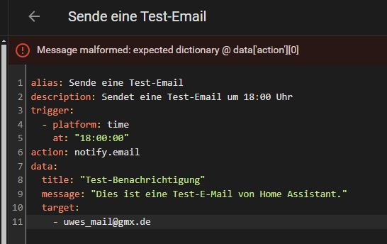

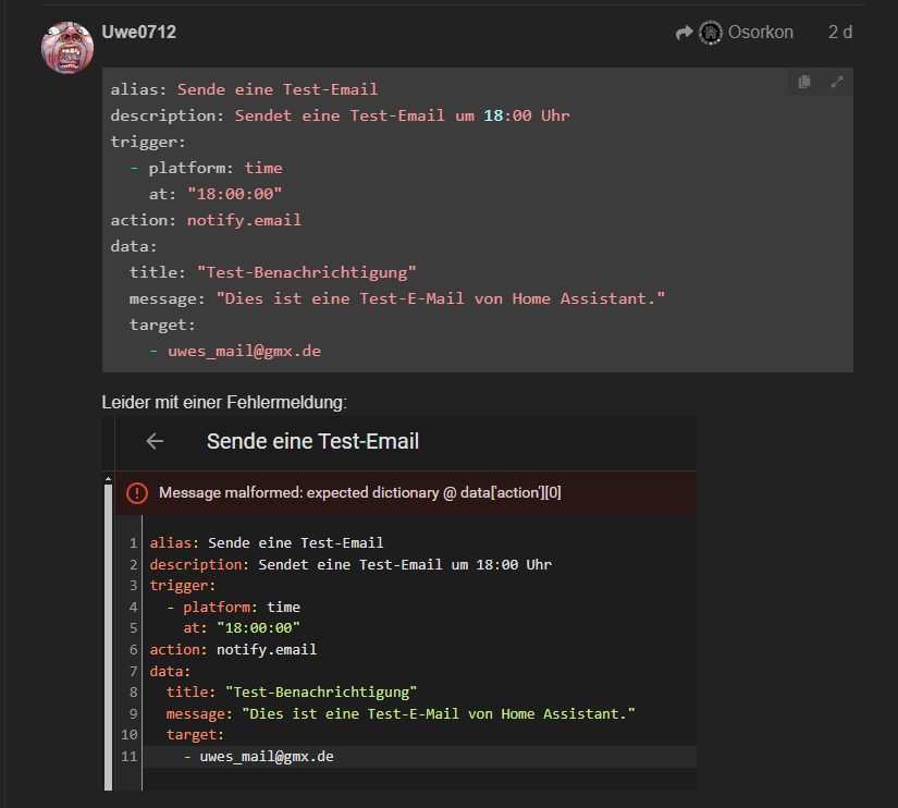

Leider mit einer Fehlermeldung:
Das were der Code für die Automation:
alias: Sende eine Test-Email
description: Sendet eine Test-Email um 18:00 Uhr
trigger:
  - platform: time
    at: "18:00:00"
conditon: []
action:
  - action: notify.email
      title: Test-Benachrichtigung
      message: Dies ist eine Test-E-Mail von Home Assistant.
      - uwes_mail@gmx.de

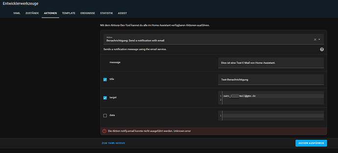

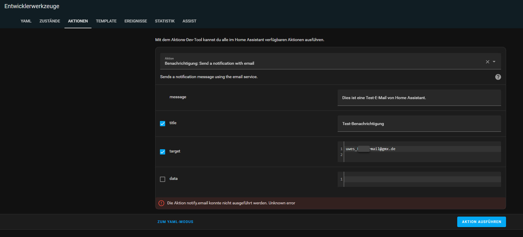

kannst du zum Testen bei den Entwicklertools → Aktionen verwenden.
Für die Automation muss man die Einrückungen noch anpassen.
Meinst du das?
Und was mache ich jetzt damit?
Jaein
AUTOMATION:
ENTWICKLERTOOLS:
Du hast die Automation in die Entwicklertool gemacht…
In de Entwicklertools kann man besser und schneller Testen ob eine einzelne Aktion funktioniert.

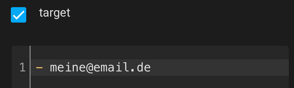

Bei Target fehlt ein Bindestrich!
Muss so aus hauen:
Oder wenn Du in die yaml Ansicht wechseln tust, dann so:
 message: Das ist ein test
   - meine@email.de
 title: Email

Aber denn hatte ich doch gar nicht vergessen :thinking:

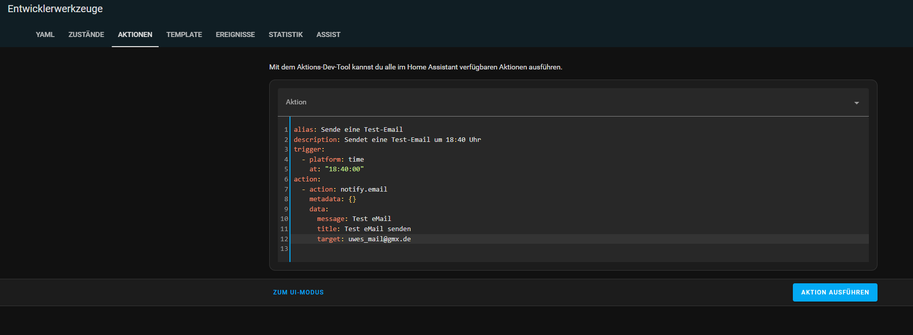

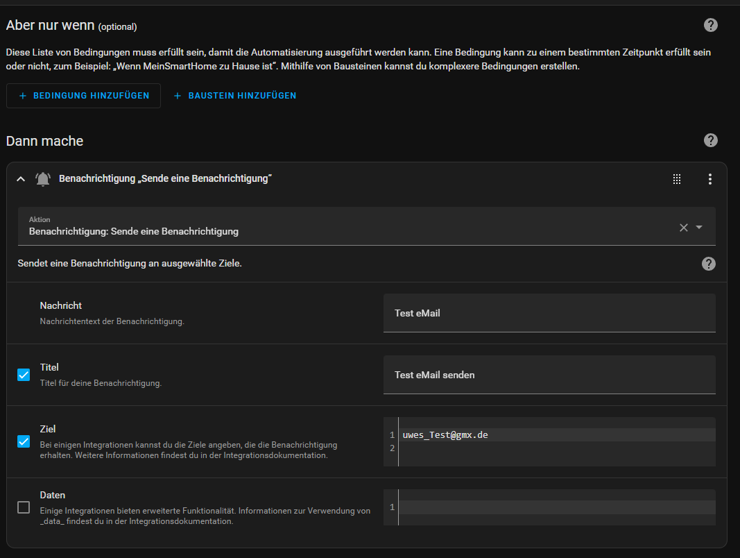

Jetzt kommt zwar keine Fehler mehr, aber er sendet auch nicht:
description: Sendet eine Test-Email um 18:40 Uhr
trigger:
  - platform: time
    at: "18:40:00"
action:
      message: Test eMail
      title: Test eMail senden
        - uwes_Routermail@gmx.de
