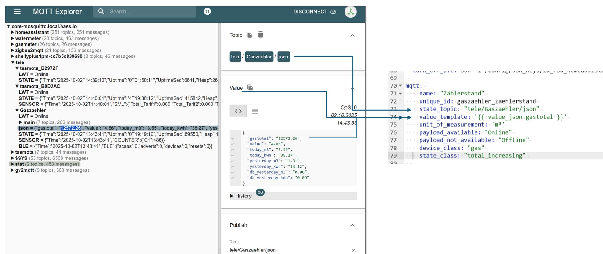

Hi Dorfkind,
du hast also schon den SmartReader konfiguriert, dh. das Konsolenscript passend zu deinem Zähler eingefügt und dann auch MQTT auf dem Webinterface des IR-Lesekopfs konfiguriert?
Dann geht es weiter zum Homeassistant. Hast du dort das MQTT Broker Addon (Mosquitto Broker) installiert?
Nützlich ist auch noch das Addon “MQTT Explorer”, da kannst du direkt über HA links in der Seitenleiste schauen was so per MQTT im HA ankommt. Siehst du dort Daten vom IR-Lesekopf ankommen?
So oder so ähnlich könnte das aussehen.
Erst dann und auch nur dann, geht es weiter damit sich Sensoren zu erstellen, die man dann im Energiedashboard oder in Automationen nutzen kann. Denn vorher wird HA das Gerät finden und dir unter Einstellungen => Geräte & Dienste => Tasmota => Geräte angezeigt werden:
Hoffe du hast nun neuen Mut um dir das Thema nochmal anzuschauen. Bei Rückfragen antworte ich gerne.
VG Namensvetter

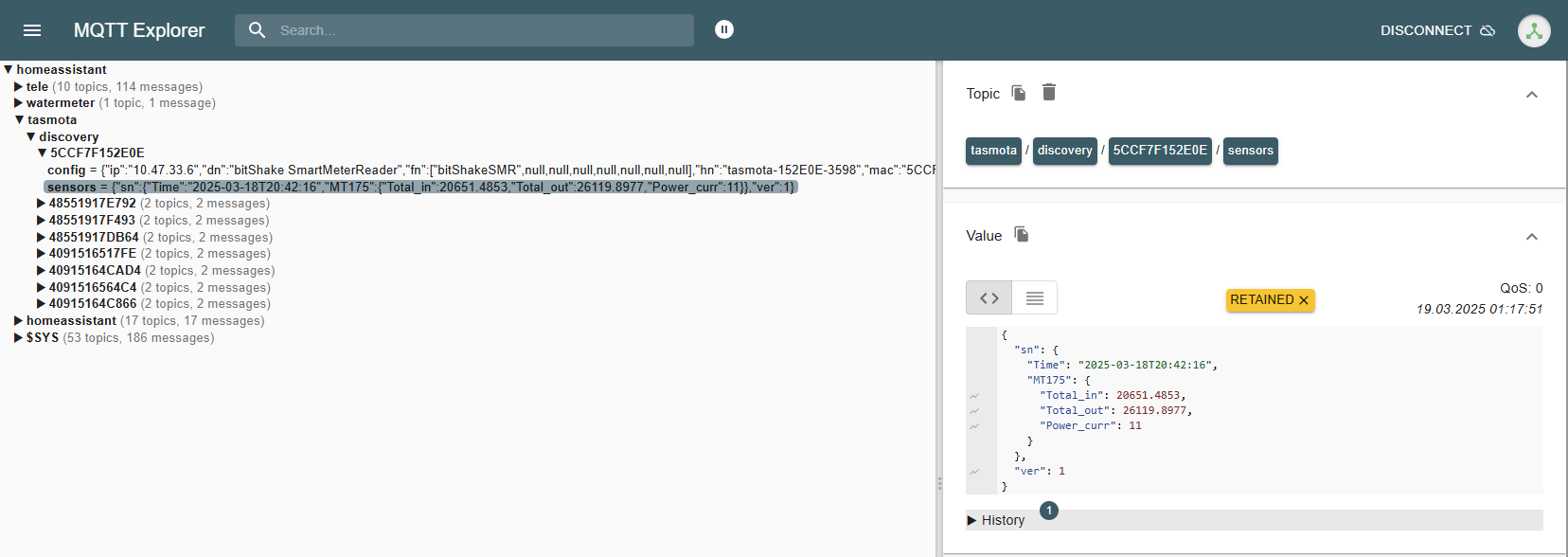

auch ich habe Probleme das Teil zum laufen zu bekommen bzw. Die configuration.yaml richtig zu bestücken.
Im Mqtt Explorer kommen die Daten an und von der smartnetz.at Site habe ich auch in die configurations.yaml alles eingetragen, auch den Gasreader 5 habe ich entsprechend mit dem Script versehen. Alles neugestartet.
Situation ist die, Daten kommen zum HomeAssistant rein, nur wird in der Integration MQTT kein Gerät Gaszaehler angezeigt und somit stehen mir auch die Entitäten die ich in der configuration.yaml erstellt habe nicht zur Verfügung.
Unter der Tasmoto Integration wird der GasReader gefunden.
Hier mal ein Bild
Danke
EDIT:
So klappt es nun –> war alles von Anfang an richtig. Ich habe nur vergessen das richtige Passwort / User in MQTT zu ergänzen.
