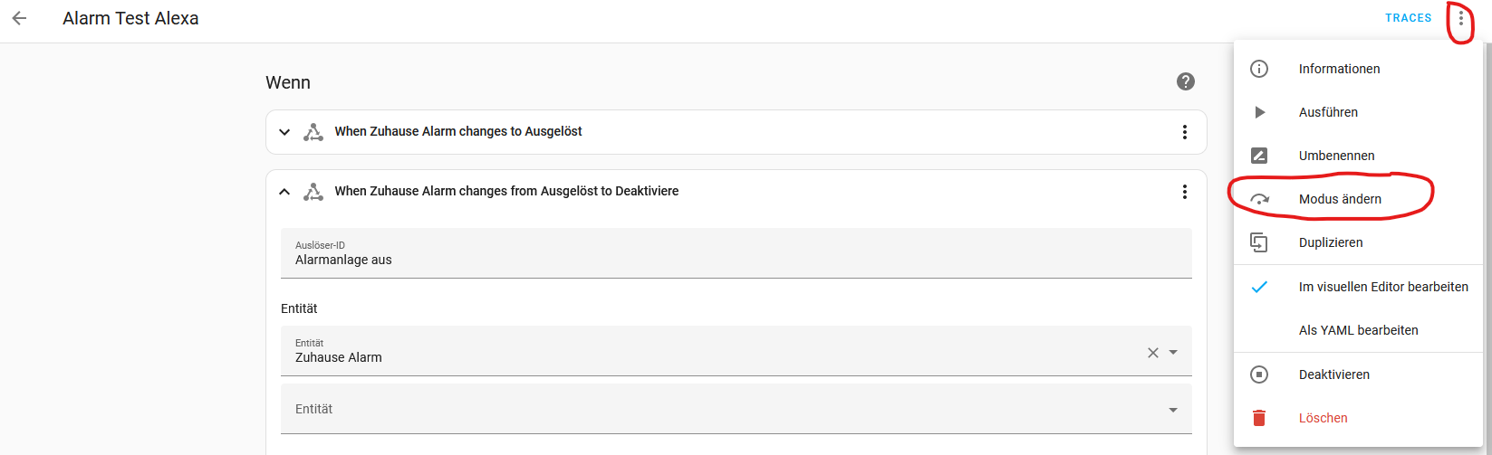

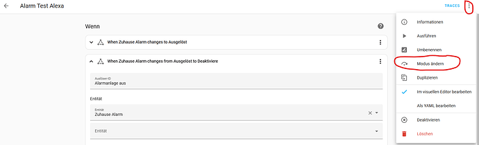

Nun scheitere ich aber bei dem Punkt, der in Minute 12:12 dargestellt wird. Ich finde bei den Auslösern nicht den Punkt “Modus” welcher hier ausgewählt wird.
Ich vermute das meine Yaml Datei vielleicht nicht ganz korrekt ist, bzw. das da etwas fehlt.

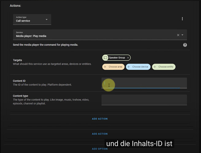

Danke das soweit alles geklappt. Nun hänge ich an folgender Stelle fest, da Ed in seinem Video Google Home verwendet, während bei mir Alexa im Einsatz sind. Somit weiß ich nun nicht wie ich das konfigurieren muss, damit die Datei “alarm1.mp3”, welche im www Ordner liegt abgespielt wird.
So sieht es momentan in meiner Konfiguration aus:

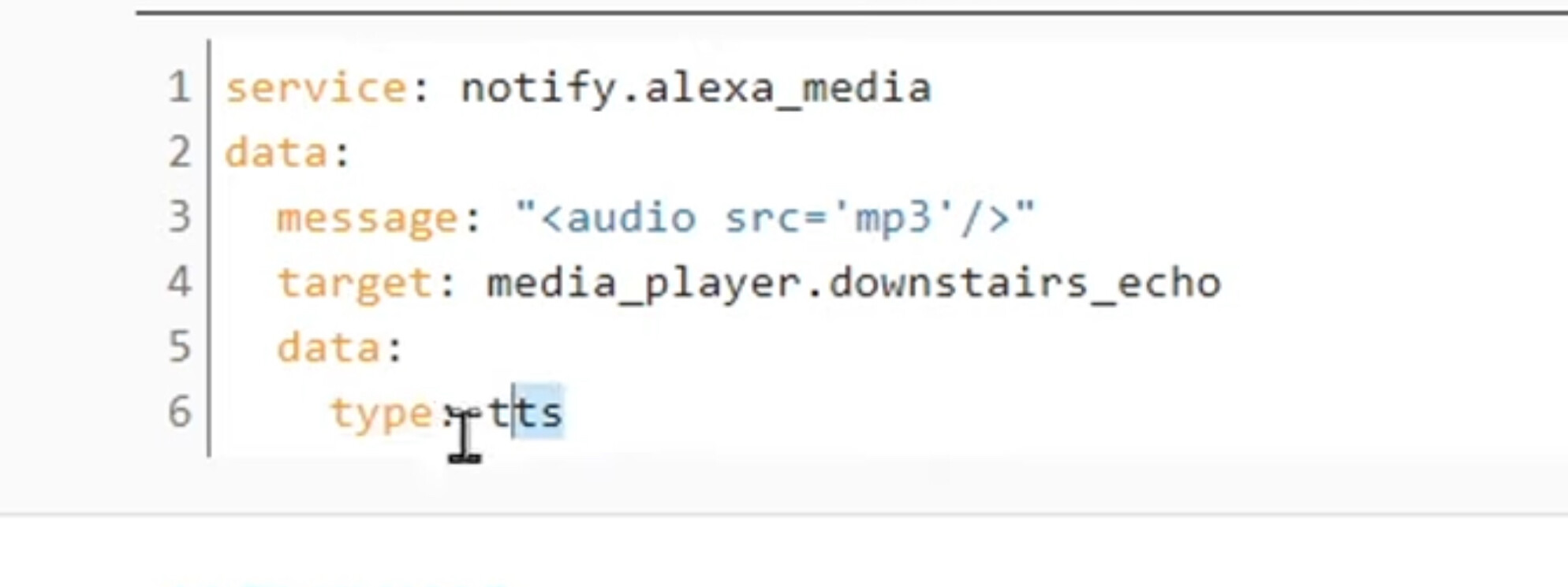

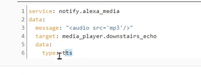

Und so sieht es bei Ed in dem Video aus, wo er die Google Home ansteuert:
Könnt Ihr mir bitte erklären wie ich das für Alexa konfigurieren muss?
Gruß Andy

Nachdem du in der Automation den Auslöser definiert hast kannst du eine Benachrichtigung aktivieren.
Diese ist dann der Service notify.alexa_media.
Bei der Automation kannst du zwischen UI und Yaml wechseln. Bei den drei Punkten . Dort trägst du den Code mit deinen Daten ein. Die Adresse der mp3 und der Echo wo ausgegeben werden soll.
Wenn Du die Datei direkt in den www-Ordner gelegt hast, lautet der Eintrag
<audio src='https://deine_url/local/dein_audiofile.mp3'/>
Wenn Du nur einen Echo ansprechen möchtest, kannst Du auch als Service auch notify.alexa_media_dein_echo auswählen, dann fällt das Target weg.

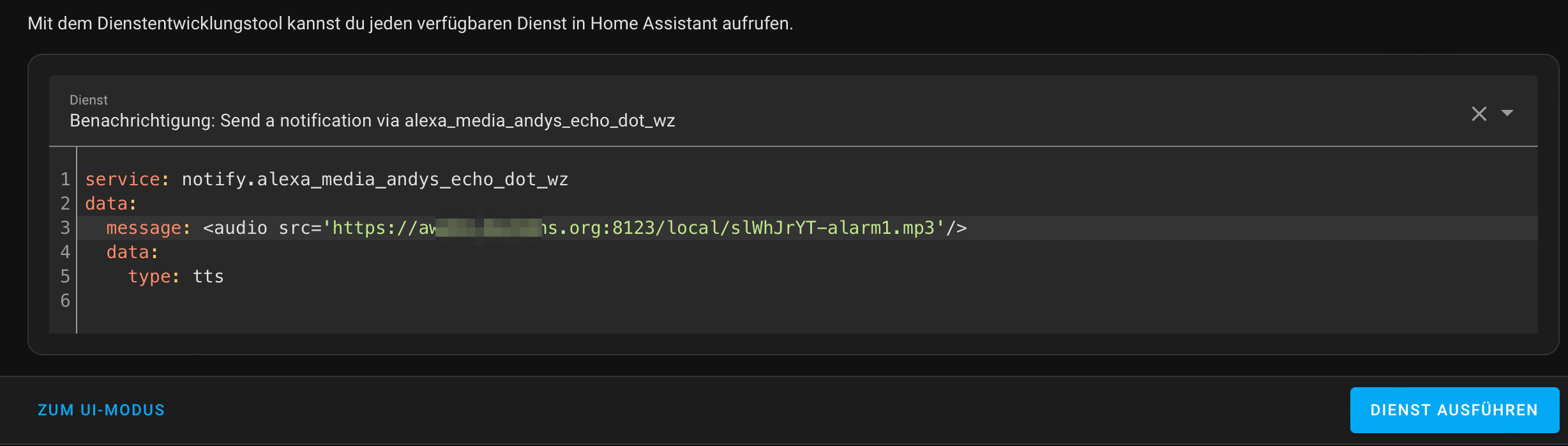

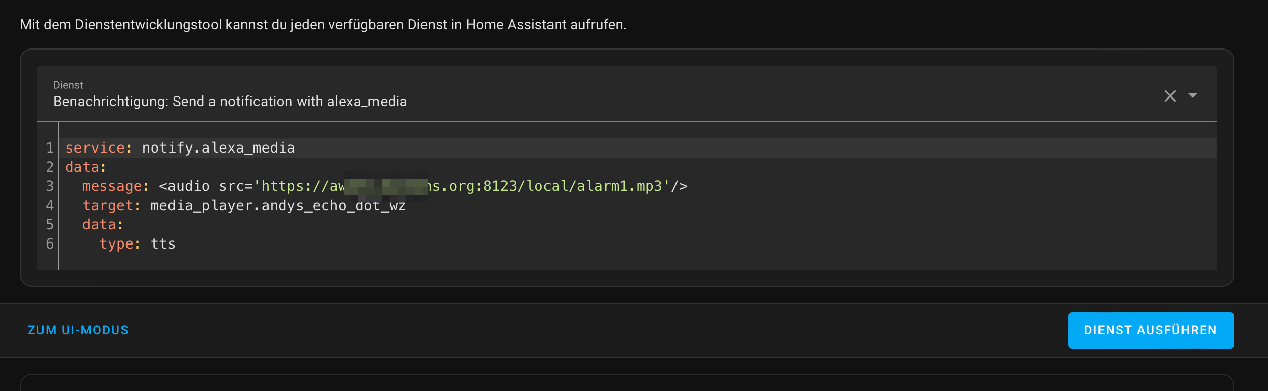

Ich weiß garnicht was ich hier nun alles schreiben soll. Ich habe Deinen und auch den Vorschlag von @Burnz ausprobiert, aber bis jetzt bekomme ich aus meinen Alexas keinen Ton raus, wenn die Alarmanlage eine Bewegung erkennt.
Ich habe so so versucht:
service: notify.alexa_media
  message: <audio src='https://axxxxx.duckdns.org:8123/local/alarm1.mp3'/>
  target: media_player.andys_echo_dot_sz
    type: tts
Die Url habe ich testweise auch schon durch die lokale ersetzt
genau wie ich die “alarm1.mp3” durch diese auf der https://v3.jovo.tech/audio-converter umgewandelte “alarm1.mp3” Datei.
Ebenfalls habe ich ach versucht die Audioausgabe nur an einen Lautsprecher zu schicken, aber auch das klappt nicht. Allmählich bin ich etwas ratlos

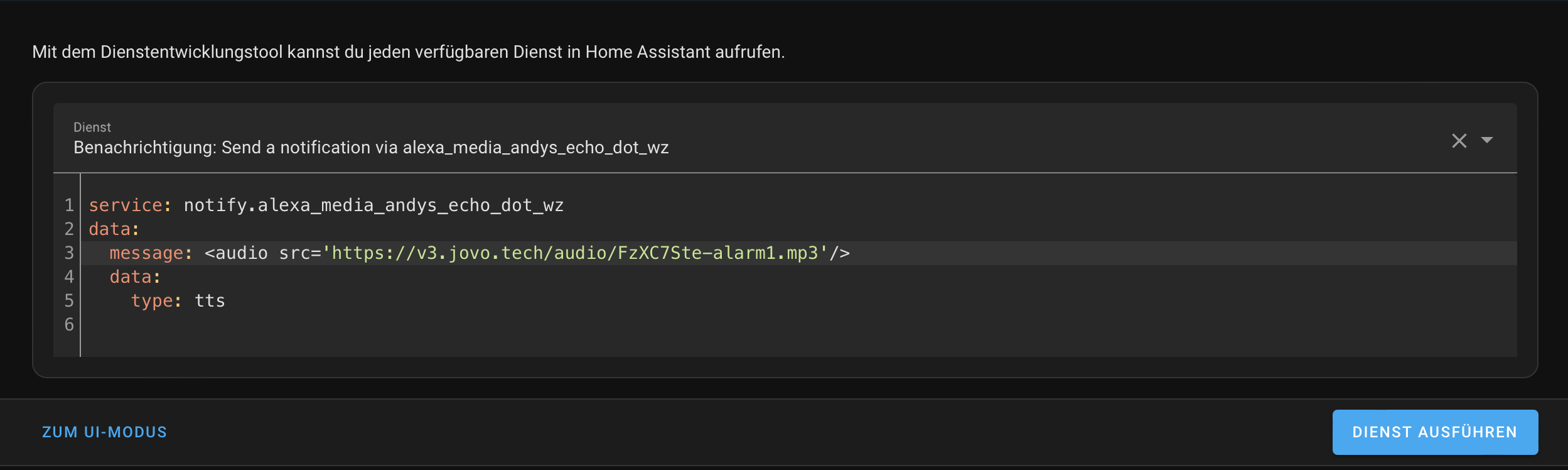

Probier doch mal in den Entwicklerwerkzeugen unter “Dienste” aus, ob es da funktioniert. Alexa ist manchmal auch etwas kleinlich, und damit stellst Du fest, ob sie Deine Datei überhaupt verarbeiten möchte.
Nachtrag: Du kannst übrigens die grundsätzliche Funktion Deiner URL auch im Webbrowser testen.
Wenn ich das hier
unter Entwicklerwerkzeuge Dienste ausführe, bekomme ich folgende Ansage:
“Ich habe momentan Schwierigkeiten auf Deinen Simon ces eu Skill zuzugreifen”
Wenn ich die URL im Browser aufrufe, wird der Ton anstandslos abgespielt.
Kein Ahnung was das bedeutet?
Das bedeutet, dass Deine Audiodatei über das Internet unter der Adresse erreichbar ist, Alexa sie aber offenbar nicht abspielen kann.

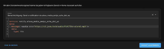

Lass jetzt mal die Originaldatei bei Jovo noch mal konvertieren und leg die neue Datei in den HA-Ordner, ohne sie vorher umzubenennen. Pass dann den Namen in der Codezeile an und probier es noch mal. Ich hatte es schon, dass Alexa eine Datei nach dem Umbenennen nicht mehr abspielen wollte.
Ich habe es nun mit der von Jovo umgewandelten Datei versucht, der das Problem besteht weiterhin. Ich habe hierzu noch einen Beitrag gefunden, aber was jetzt die endgültige Lösung ist, geht da noch nicht so ganz hervor.
https://community.home-assistant.io/t/alexa-having-trouble-accessing-your-simon-says-eu-skill-right-now/368932/5
Du hast es in den Entwicklerwerkzeugen getestet und auch mal mit der Jovo-Adresse?
Mit der Jovo Adresse geht es. Liegt es also irgendwie an meiner duckdns Adresse. Die Frage ist wie ich das Problem lösen könnte

Wenn ich es bei den Diensten so prüfe, erhalte ich die gleiche Fehlermeldung.
Nutze ich stattdessen die URL von Jovo
funktioniert es.
Somit scheint doch das Problem irgendwie mit meiner URL über duckdns zusammenzuhängen.
