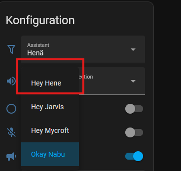

Dann erscheint das Modell im Home Assistant:
Leider funktioniert das ganze nicht, wenn ich mein Modell auswähle stürzt das Voice Assistant PE ab und wählt wieder das default wake word “OK Nabu”.

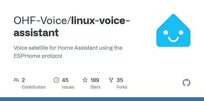

Ich beschäftige mich auch gerade mit dem Thema. Da scheint echt Bewegung drin zu sein. Benutzt Du GitHub - rhasspy/wyoming-satellite: Remote voice satellite using Wyoming protocol mit GitHub - rhasspy/wyoming-openwakeword: Wyoming protocol server for openWakeWord wake word detection system ? Das ist inzwischen deprecated und wandert alles nach:
Den habe ich bei mir auf einem Raspi installiert, eine Freisprecheinrichtung angeschlossen und das funktioniert echt gut. Da werden für WakeWords MicroWakeWords genutzt, da habe ich noch kein Google Colab gefunden. Aber es gibt einen Docker Container, der mir die entsprechenden .tflite und .json Dateien erzeugt hat. Dank nVidia Grafikkarte hat das auch nur einen halben Tag gedauert. :slight_smile:
Die müssen nur in das Verzeichnis wakeword vom Satellit, neu starten und sie werden in HA angezeigt und können ausgewählt werden … aber leider reagiert mein Satellit noch nicht. Vielleicht braucht es auch ein besserer Training. Ich habe auch auch mal die fertigen Wakewords alexa und hey_jarvis ausprobiert. Da ist Alexa auch sehr schlecht. hey_jarvis reagiert bei mir besser als ok_nabu.
