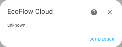

Ich bekomme aber nur die Meldung:
Mache ich da etwas falsch oder gibt es da ein Problem mit der Integration?
