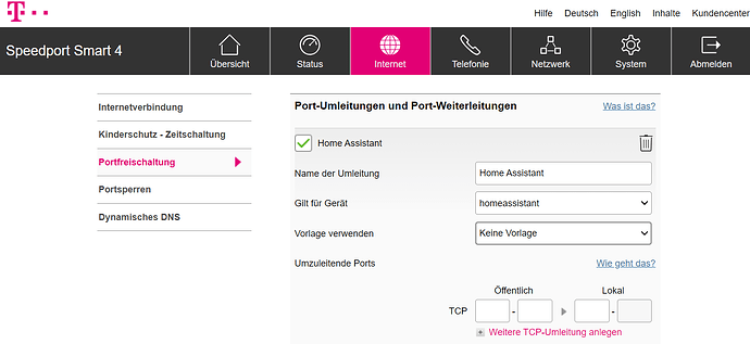

Jetzt würde ich gerne die Portfreigabe in meinem Router machen.
Wer kann mir sagen, welche Einträge ich hier machen muss:

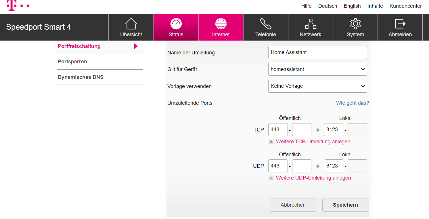

Hallo metallmanu,
schau mal bitte … ist der Eintrag so richtig?
Muss ich evtl. UDP auch noch freigeben?

Für UDP nochmal das gleiche wie bei TCP, dann passt es :+1:
Nein. UDP wird in diesem Fall nicht verwendet.

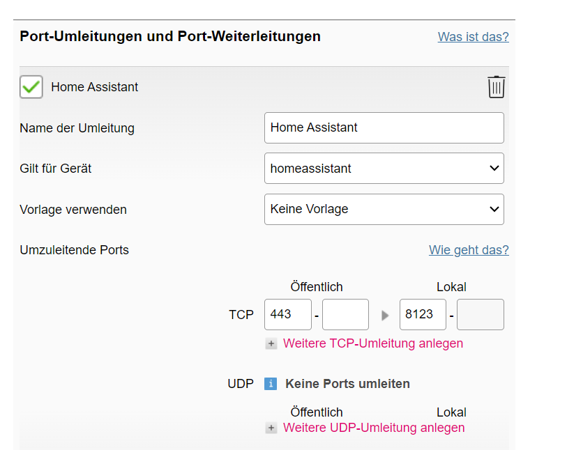

ich habe die Portfreischaltung nun wie folgt durchgeführt:
leider funktioniert der Zugriff von Außen leider noch nicht … :frowning:

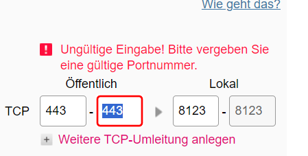

die von dir vorgeschlagenen Eingabe funktioniert leider nicht. ich erhalte folgende Fehlermeldung:

Du gibst aber doch öffentlich den Port 443 frei und nicht 8123.
Hallo sirector,
nein, ich leite um … So lese ich das zumindest …
Öffentlich ist 443 zu erreichen und der leitet nach intern 8123. Du solltest es also mal ohne 8123 versuchen, also wirklich nur
https://duckdnsadresse.org/
Oder du nimmst nicht 443 auf 8123, sondern 8123 auf 8123.
OK, habe ich jetzt gemacht und es funktioniert!!! Jedoch lässt sich nichts steuern :frowning:
