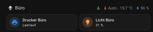

ich habe das mit einer popup bubble card umgesetzt. 4 Strahler in einem Raum werden mit einer Kachel gemeinsam geschaltet, sollte bei Bedarf eine Dimmung von Einzel Strahler gewünscht sein, kann man das popup auswählen und dort sind dann die einzelnen Strahler.
Dashboard:
popup:

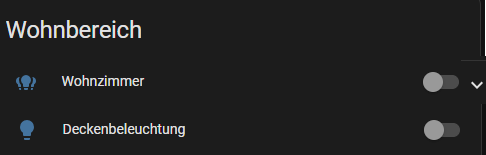

Da ich mein Dashboard nicht großartig umbauen möchte, ist diese Variante leider nichts für mich. Ich möchte es quasi so haben:
Gibt es so eine Lösung? Ich bin der Meinung, dass in irgendeinem Dashboard bei YT mal gesehen zu haben…
nur zur Sicherheit, es sind 2 Screenshots, das eine ist die Einbindung in mein Dashboard, das zweite ist dann der Popup wenn man die Karte drückt, druck auf das Icon schaltet die Strahler… kann man auch andersherum machen.
Hier nochmal ein Screenshot des Dashboards: Du musst nichts erweitern. Klick auf die Mushroom-Card öffnet das popup das sich über die Seite “legt”:
Ich habe es jetzt so hinbekommen wie ich es mir vorgestellt habe.
Vielen Dank für eure Ratschläge.
Ich habe mir im HACS folgendendes Runtergeladen: fold-entity-row
damit ging es denn.
