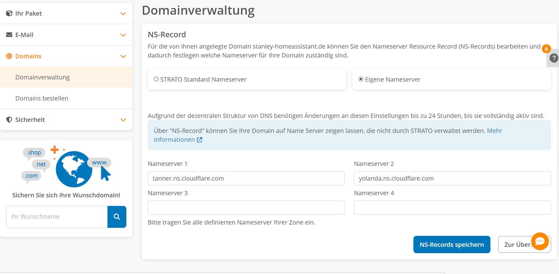

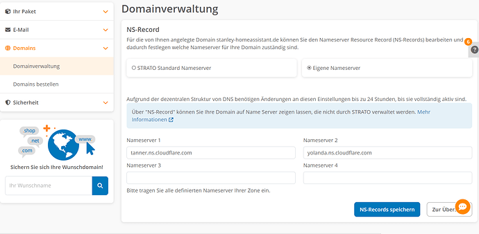

wie gesagt danke noch ein mal für die hilfe das einzige wo ich mir vorstellen könnte das ich es falsch gemacht habe ist bei strato nutzt du das auch habe ich die 2 adressen an der richtigen stelle eingetragen wenn nein wo trage ich sie sonst ein ?
Das sollte schon passen, wenn deine Domain bei Cloudflare als aktiv gekennzeichnet ist. Deine dürfte beim Aufruf von deineDomain.de nichts mehr kommen.

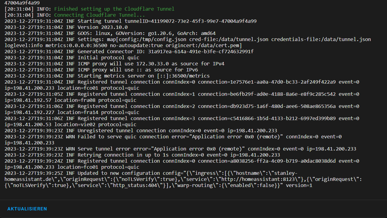

ich hoffe mal du bist noch da ich habe mir jetzt alles noch mal genau angeschaut doch finde ich einfach nicht den fehler habe auch das add on schon gelöscht und neu einerichtet genauso wie den tunnel dieses steht auch auf healthy wie es soll doch wenn ich im protokoll beim add on schaue kommt immer wieder das vom bild ich weiß echt nicht mehr weiter
Also, wenn ich das richtig deute, steht der Tunnel. Was hast du jetzt bei Cloudflare eingestellt, sodass du auf dein Homeassistent zugreifen kannst? Wenn du den Tunnel als healthy siehst, dann auf die 3 Punkte - EDIT → und dann - ich glaube - Public Host anlegen.

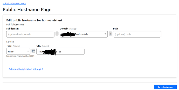

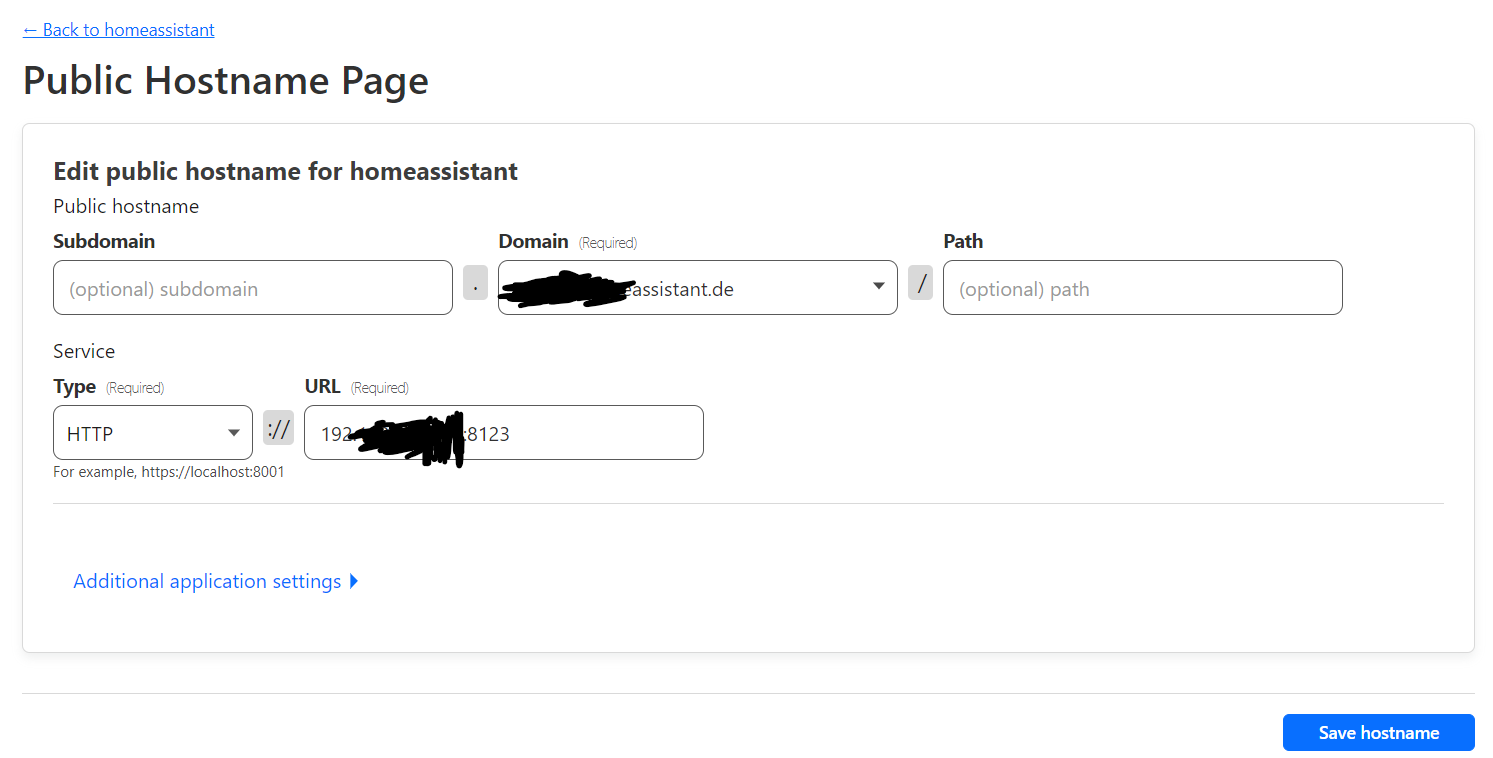

alle drei aber das englische ist ja mit docker und ich mache es ja über HA wie in den 2 deutschen hier noch mal ein bild von den einstellungen hab es jetzt auch mal mit der ip probiert stat http://homeassistant.local:8123 macht aber kein unterschied
Ich habe bei Subdomain homeassistent und bei Domain NUR die TLD irgendwas.de stehen. Bei dir ist ja die Subdomain leer.
Heißt deine gekaufte Webseite wirklich. … homeassistent.de???
da steht ja optional was soll in deinen augen da rein schreiben die ip:8123 von HA oder wie ?
ja heißt sie konnte ich ja selbst aussuchen
Also ich sage mal, wie es bei mir ist:
Subdomain= ein Name der dir gefällt
TLD= deine Strato Website.de
Pfad= leer
http= richtig
IP= ist hoffentlich richtig
Port= richtig

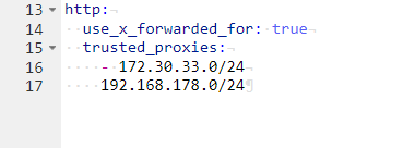

Na das ist doch schon einmal ein Fortschritt. Gib mal bitte noch in der yaml bei den Trusted Proxys das Netz von Homeassistent selbst frei 192.168.xxx.0/24
Und noch einmal den HA bei starten. :wink:
was soll ich in der yaml reinschreiben kannst du mir ein bespiel geben ?
Steht bereits weiter oben. Du hast in der yaml 172.30.33.0/24. Unten drunter einfach noch
  • 192.168.xxx.0/24
wobei die xxx durch den Bereich zu ersetzen sind, wo sein HA läuft. Bei einer Fritzbox meinst 178

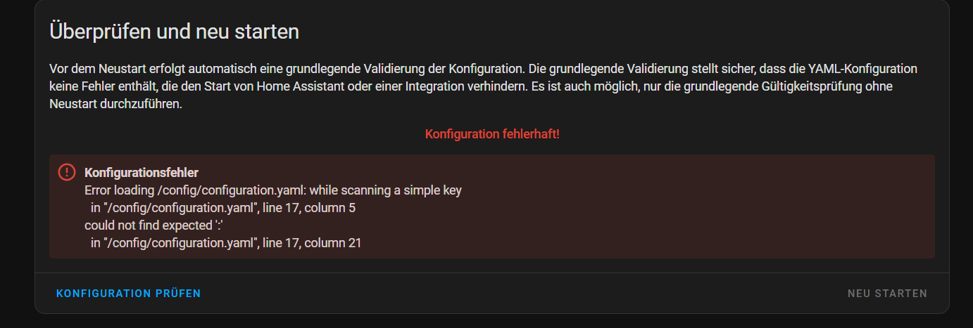

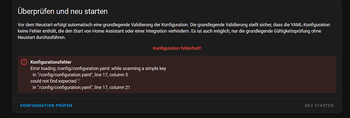

musste kurz ein neuen acc machen als neuling darf man hier nur begrenzt schrieben wenn ich das ganze einrtage kommt ein fehler soll ich trotzdem neustarten ?
Nein, Zeile 17 muss korrigiert werden.
ja aber zeile 17 ist genau das was du mir gesagt hast
