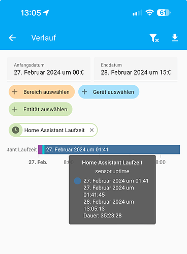

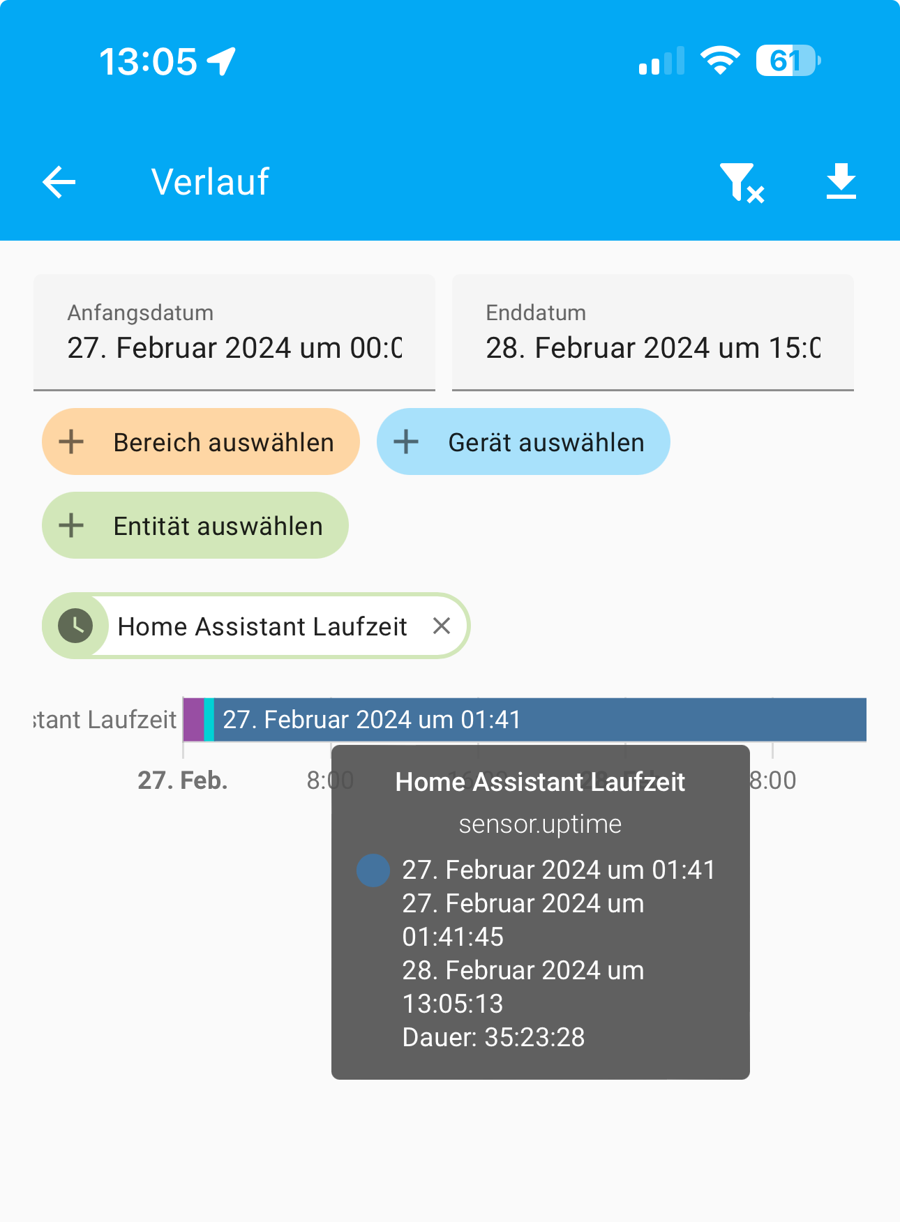

Danke. Bei mir wird aber gerade nur 1.47 angezeigt :eyes:
Hier werden 35 Stunden angezeigt.
Kann man das irgendwie genauer machen?
Oder auch diesen Wert rausfiltern?
1.47 Tage sind 35,xx Stunden.
Zufall? :slight_smile:
Stimmt :joy:
