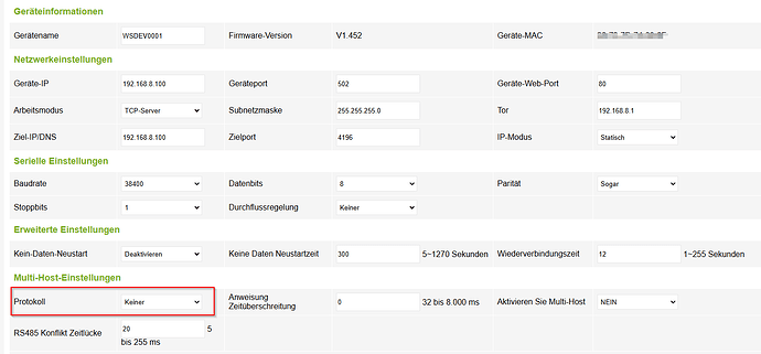

ich habe meine ABL WB mittels eins WS2TCP in meine Netzwerk eingebunden.
Der Sinn war diese für die Integration ev-cc zu nutzen.
Ich würde gerne unabhängig von ev-cc die Daten, die die WB ggf. zur Verfügung stellt gerne separat in HA haben wollen. z.B. um sie ggf. in eine Dashboard mit einzubinden.
Wie bekomme ich das hin. Gibt es dazu eine Integration oder AddOn?
Ich weiß, dass es eine Modbus Unterstützung gibt. Aber, damit die WB von ABL über den WS eingebunden und in ev-cc genutzt werden kann, muss das Protokoll in der WS ausgestellt werden.
Insofern habe ich keine Modbus.
Hat das schon mal jemand umgesetzt?

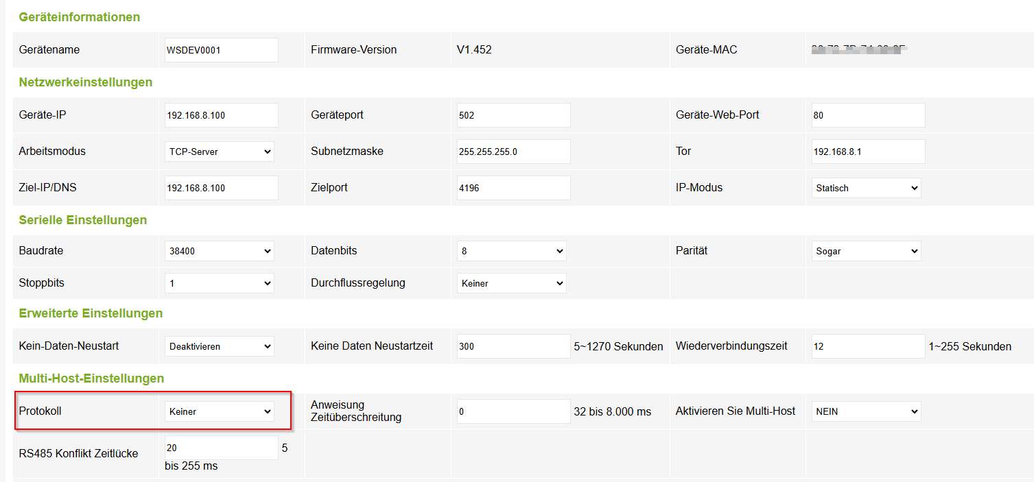

Hallo vocaris, ich habe es mit der ABL EMH1 EV CHARGER MODBUS ( GitHub - matfroh/abl_emh1_modbus: this is a homeassistant code to integer EVSE charger ABL EMH1 over RS485 Modbus · GitHub ) Integration hin bekommen.
Ich hab die Wallbox mit einem Ethernetkabel vom Datenport der Wallbox bis in Haus an einen WAVESHARE RS485 zu Ethernet konverter angeschlossen, der in meinem Netzwerk ist. Wenn die Integration geladen ist, kann man die Wallbox an und aus schalten und die Stromstärke einstellen.
Dann habe ich das EVCC addon installiert und auch damit bin ich in der Lage die Box zu steuern. Allerdings will ich den PV Überschuß mit einer HA-Automation steuern und werde nicht EVCC nutzen.
