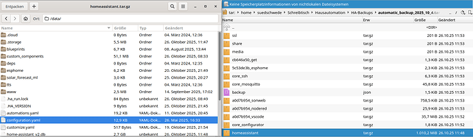

Hallo, Ich habe mir versehentlich den Inhalt der configuration.yaml überschrieben. Gibt es ein Backup von dieser Datei oder kann ich sie wieder neu erstellen. Anfänger Pech! Danke
Die Frage kannst nur du beantworten. Machst du regelmäßig Backups?
Wenn du keine Sicherung hast, könntest du es so versuchen:

Allerdings sind dann alle zusätzlichen Konfigurationen weg, die du evtl. schon hattest.

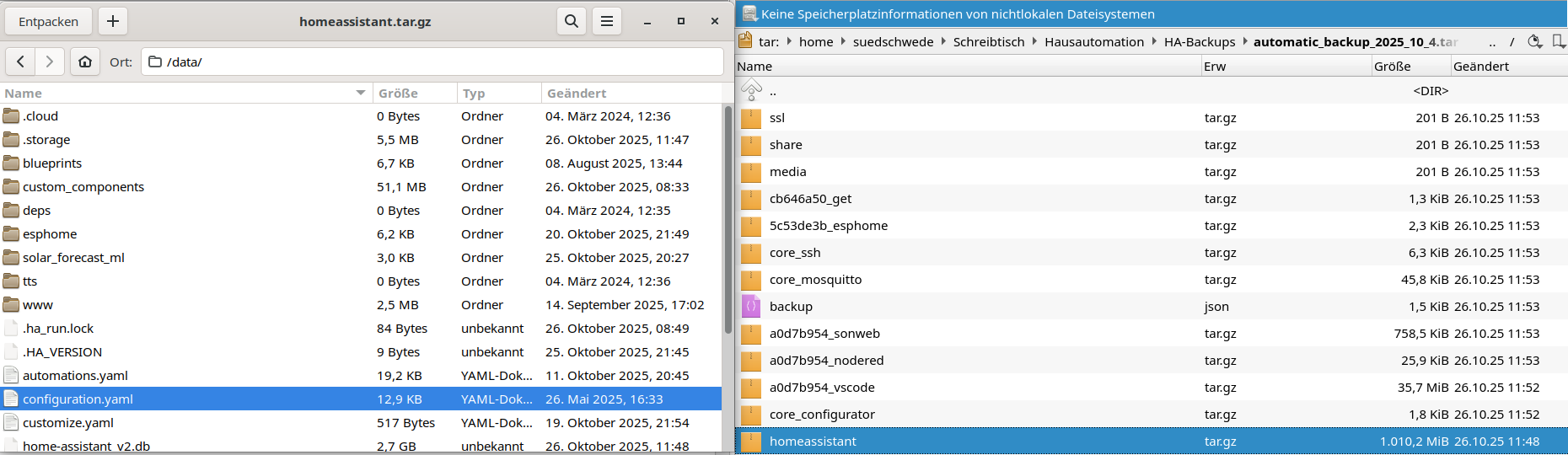

Falls es ein Backup geben sollte kann man die *.tar Datei entpacken und die configuration.yaml herauskopieren und wieder an die Stelle zurückladen, oder mit dem Editor in die Datei einfügen.
Hier mal ein Beispiel
