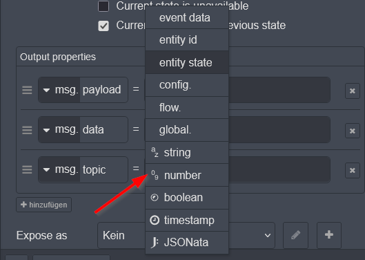

wie muss ich den change node einstellen, damit ich aus [123] nur die Zahlen sehe.Also hätte gerne die eckigen Klammern weg.

Das kannst du z.B. über eine funktion Node (Javascript) machen. Hierbei lasse ich mir immer mal gerne vom ChatGPT helfen.
Normal kann man bei eigentlich jeder Node beim Output wählen was man möchte.
Mal versucht es auf Number um zu stellen?
Wo kommt den das [123] her? Sieht mir aus wie ein Array. Kannst du mal direkt hinter den Node, der dir diesen Wert ausgibt einen Debug-Node hängen und den Output hier posten, wenn du den Debug auf “komplettes Nachrichtenobjekt” umgestellt hast?
