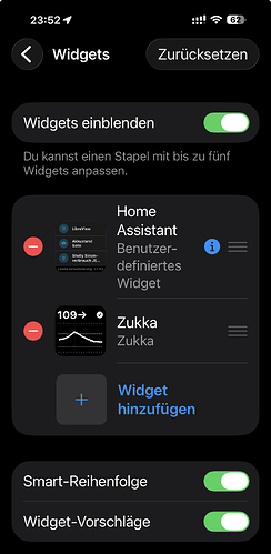

Hm, vielleicht per Telegram umsetzen? Alternativ kann man ja mittlerweile auch Widgets auf CarPlay einbauen - vielleicht legst Du Dir da den Sensor drauf? Dann kannst Du den Status zumindest checken, ohne das iPhone in die Hand zu nehmen…
wenn sie als kritische Nachricht gesendet wird, dann wird sie auch über CarPlay angezeigt und beim antippen von Siri auch vorgelesen.
Hey danke so habe ich es auch nun umgesetzt. :slight_smile:
