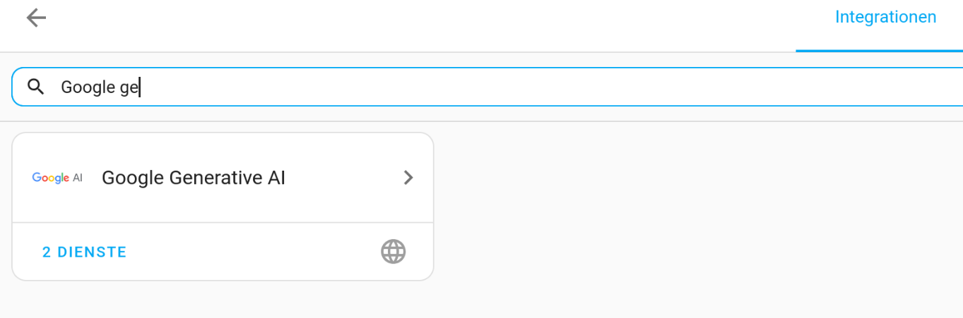

Dann könnte ich mir auch noch die neue Mode, KI, Sprachsteuerung vorstellen, dass man damit etwas machen kann.
Wenn man dann einen Google Kalender nimmt und Gemini als KI, das kann man ja in HA als Integration, installieren
Damit sollte dann sicherlich auch das Problem zu lösen sein.
