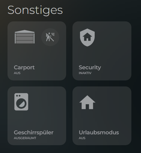

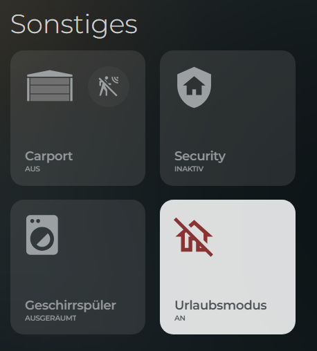

Danke. Wie bekomme ich es hin, dass beim Drücken des Schalters, das Symbol und der Text sich ändert?
Bei der Standard-Schaltfläche ändert sich die Farbe automatisch, wenn die Entität angegeben ist - wie man Text oder Icon ändert habe ich noch nicht herausgefunden.

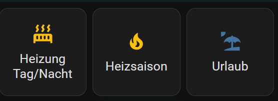

Wenn du den Button individuell je nach Status gestalten willst, dann schau dir mal folgende Karte an. Da hast du mehr Möglichkeiten, als du wahrscheinlich brauchst:
Danke, sieht sehr komplex aus für mich als Anfänger.
Sind gute Beispiele aber schon dabei und die Möglichkeiten sind wirklich nahezu unbegrenzt bei der Button-Card.

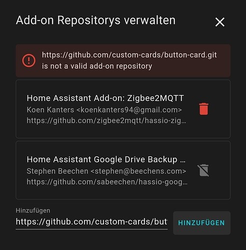

Kann es nur empfehlen sich das mal zu installieren und ein wenig zu testen.
Folge doch einfach der Installationsanleitung:
https://github.com/custom-cards/button-card?tab=readme-ov-file#installation
Dann geht es ganz einfach.
Die Button-Card kann nur über HACS installiert werden und nicht über die Addons.
Du musst zuerst HACS installieren.
Eine Anleitung findest Du hier
Ah, daaaa unten?! So weit hatte ich nicht gescrollt.
