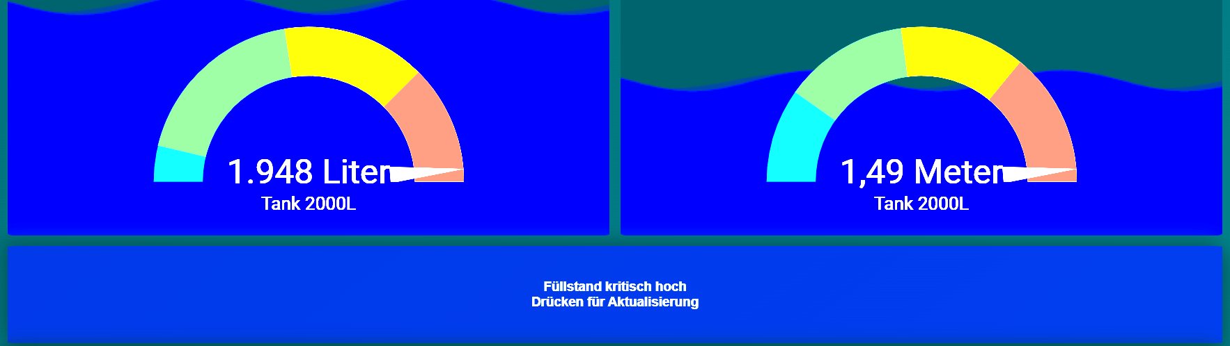

ich finde einfach meinen Fehler nicht. Ich versuche die Höhe des unteren Streifens (Füllstrand kritisch hoch…) seit geraumer Zeit zu verringern auf einen schmalen Streifen. Egal was ich in height: eintrage, es ändert sich einfach nichts. So sieht es aktuell aus:
Hier der Code er Karte mit den beiden darüber liegenden Fluid Gauge Anzeigen.
type: vertical-stack
cards:
  - type: horizontal-stack
    cards:
      - type: custom:fluid-level-background-card
        level_color:
          - 0
          - 0
          - 139
        background_color:
          - 0
          - 40
          - 45
        card:
          type: gauge
          entity: sensor.tank_2000l_fullstand_in_liter
          min: 0
          max: 2000
          needle: true
          severity:
            green: 150
            yellow: 900
            red: 1500
        full_value: "2000"
        hold_action:
          action: url
          url_path: http://192.168.178.121/
        tap_action:
          action: more-info
        card_mod:
          style: |
            ha-card {
            --primary-text-color: white !important;
        level_color:
          - 0
          - 0
          - 139
        background_color:
          - 0
          - 40
          - 45
        card:
          type: gauge
          entity: sensor.tank_2000l_fullstand_in_meter
          min: 0
          max: 1.53
          needle: true
          severity:
            green: 0.3
            yellow: 0.7
            red: 1.1
        full_value: "1.53"
        hold_action:
          action: url
          url_path: >-
            https://liquidcheck.si-elektronik.de/d/F4650BE27CC4_1/liquid-check-tank-2000l?orgId=1&refresh=15m
        tap_action:
          action: more-info
        card_mod:
          style: |
            ha-card {
    cards:
      - type: custom:button-card
        color_type: card
        tap_action:
          confirmation: true
          action: call-service
          service: rest_command.messung_tank_2000l
          data: {}
        show_icon: false
        show_label: true
        name: Liquid aktualisieren
        styles:
          card:
            - font-size: 10px
            - height: 5px
              color: white
            - font-weight: bold
            - font-family: Helvetica
        state:
          - value: 1900
            operator: ">"
            color: red
            icon: mdi:alert
            name: Füllstand kritisch hoch<br>Drücken für Aktualisierung
            styles:
              card:
                - height: 5px
                - animation: blink 1.5s linear infinite
                - filter: drop-shadow(0 0 1.0rem rgb(255,255,255))
                - background: var(--color-darkblue)
                - border: 5px
                - font-size: 10px
                - filter: opacity (70%)
          - operator: default
            icon: mdi:water
            name: Füllstand ist in Ordnung<br>Drücken für Aktualisierung
            color: "linear-gradient(145deg, #002629, #004045)"
grid_options:
  columns: 24
  rows: auto
Findet da vielleicht jemand den Fehler, sonst wird das ein anstrengender Sonntag :laughing:

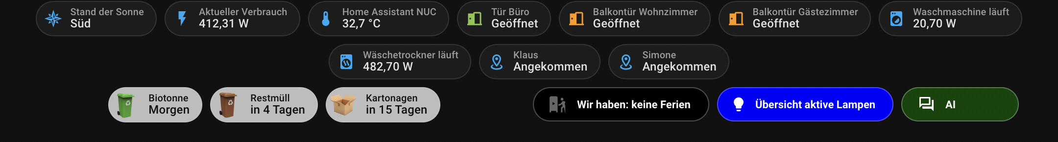

Ich nutze diesen Code den mir ChatGPT erstellt hat und der sehr gut funktioniert:
entity: input_boolean.ferien
layout: icon_name_state
show_name: true
show_state: true
tap_action:
  action: more-info
state_display: |
  [[[  // Anzeige des Status: 'Ferien' oder 'keine Ferien'
    return entity.state === 'on' ? 'Ferien' : 'keine Ferien';
styles:
  grid:
    - grid-template-areas: "\"i n\""
    - grid-template-columns: 26px auto
    - align-items: center
  card:
    - width: 180px
    - height: 35px
    - font-size: 11px
    - padding: 6px
    - border-radius: 30px
    - border: 1px solid rgba(255, 255, 255, 0.3)
    - background-color: |
        [[[  // Farbe grün bei Aktiv, sonst schwarz
          return entity.state === 'on' ? 'green' : 'black';
  name:
    - color: "#FFFFFF"
    - font-weight: bold
    - justify-self: start
    - padding-left: 12px
Damit erstelle ich mit der button-card solche chips-cards die aber flexibler sind:
