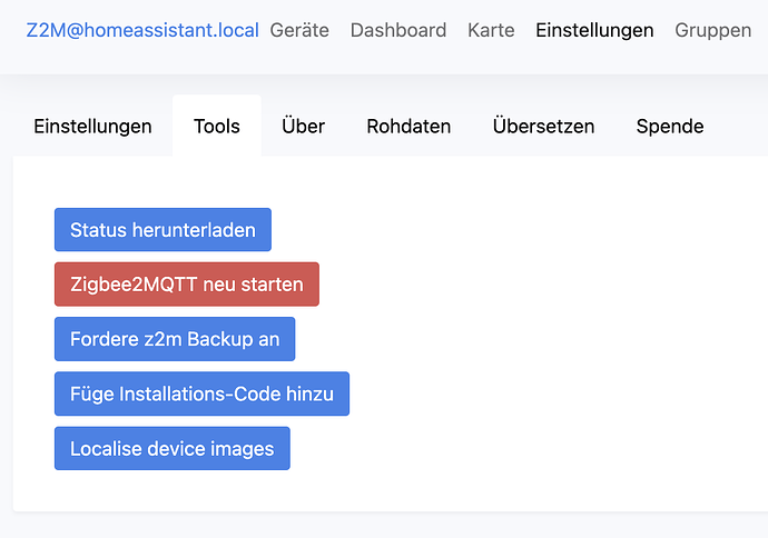

ich habe die 15 Bosch Thermostate im Einsatz über Zigbee2MQTT ohne Bosch Hub.
Über Zigbee2MQTT geht’s wie folgt:
  1. QR Code auf dem Gerät per Kamera scannen und den langen String kopieren
  2. Zigbee2MQTT öffnen → Einstellungen → Tools → Füge Installations-Code hinzu
  3. Thermostat in Pairing Modus bringen
  4. String in das Feld eingeben und auf “OK” drücken
kurz warten, dann wird das Gerät gefunden.
Viele Grüße
Axel
