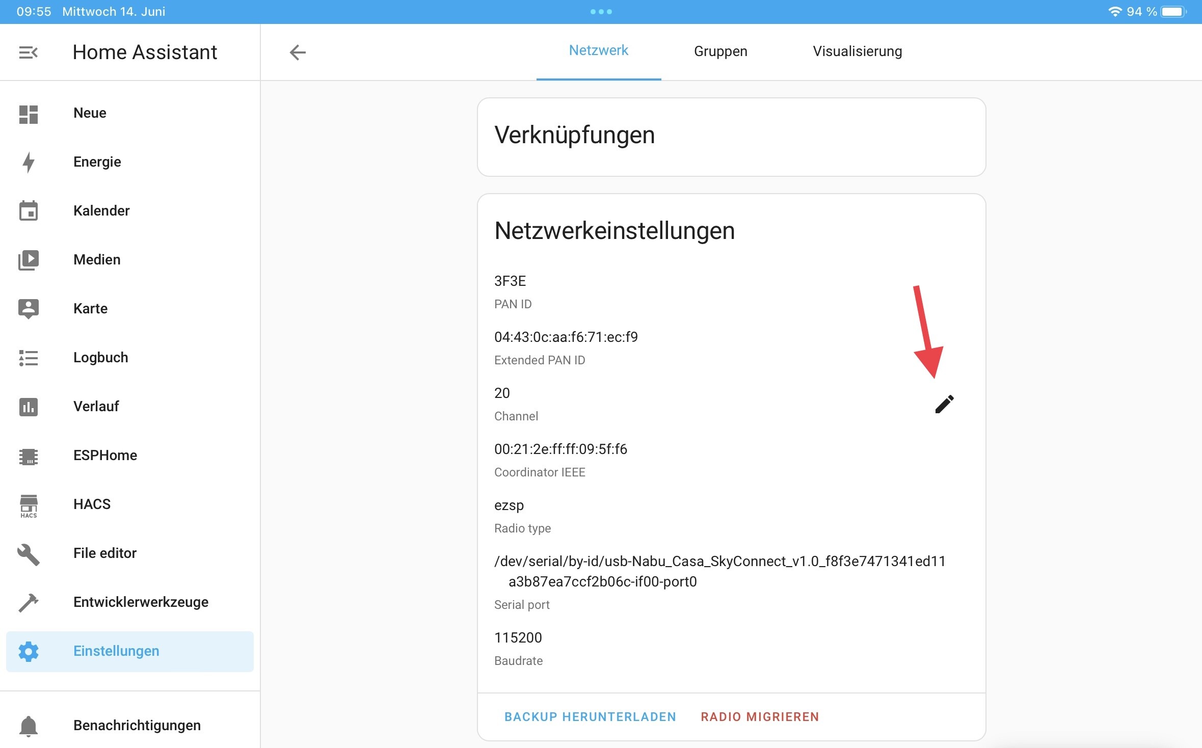

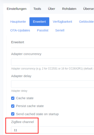

so ganz blicke ich da nicht durch bei welchen Geräten Du jetzt einen Kanal ändern willst, aber wenn ich mich mal auf Deine Betreffzeile und dem darin stehenden “Zigbee Kanal ändern” beziehe. Den Zigbee Kanal ändert man bei Z2M oder halt ZHA. Bei Z2M da,
Z2M_Kanal
oder halt manuell in der Z2M configuration.yaml und bei ZHA halt bei dessen Konfigurationsmöglichkeiten. Siehe dazu z.B. da:
Wie gesagt was jetzt Dein Aqara Hub M3 oder gar Apple TV mit dem Zigbee Kanal zu tun haben sollen kann ich nicht wirklich nachvollziehen. :slightly_smiling_face:
