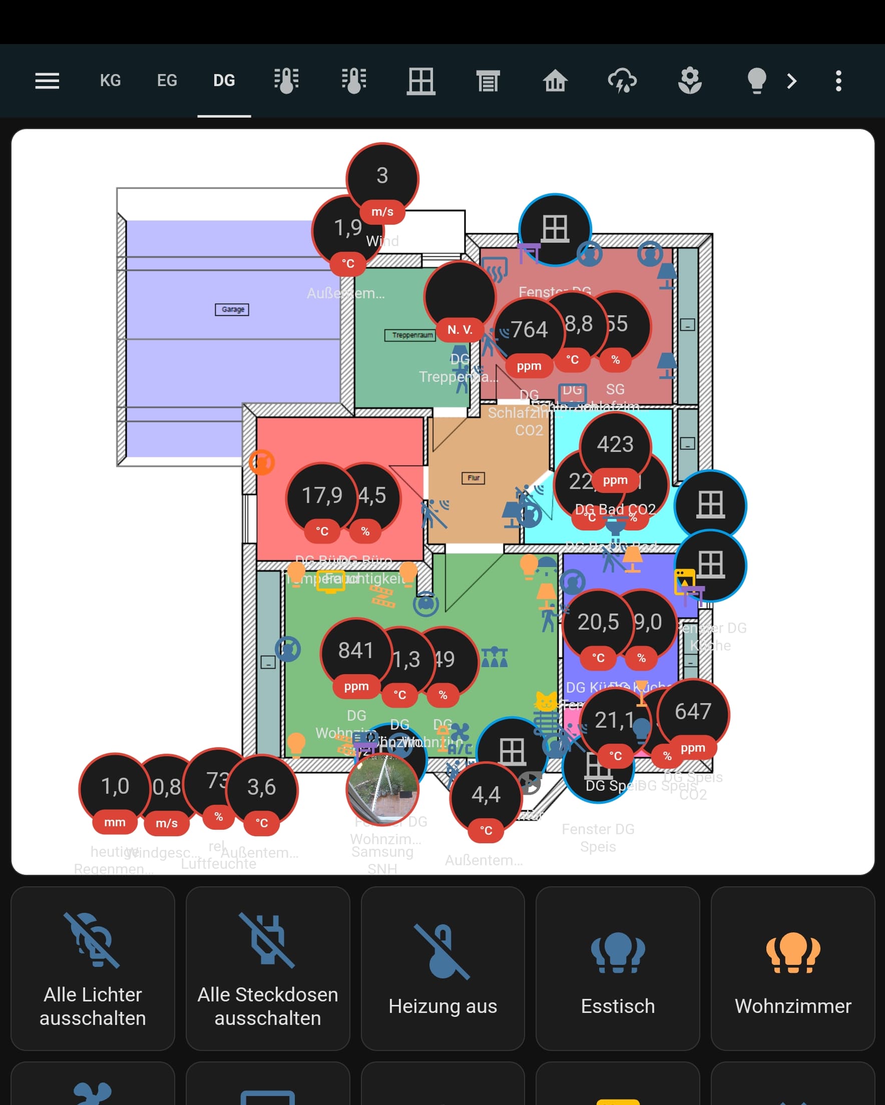

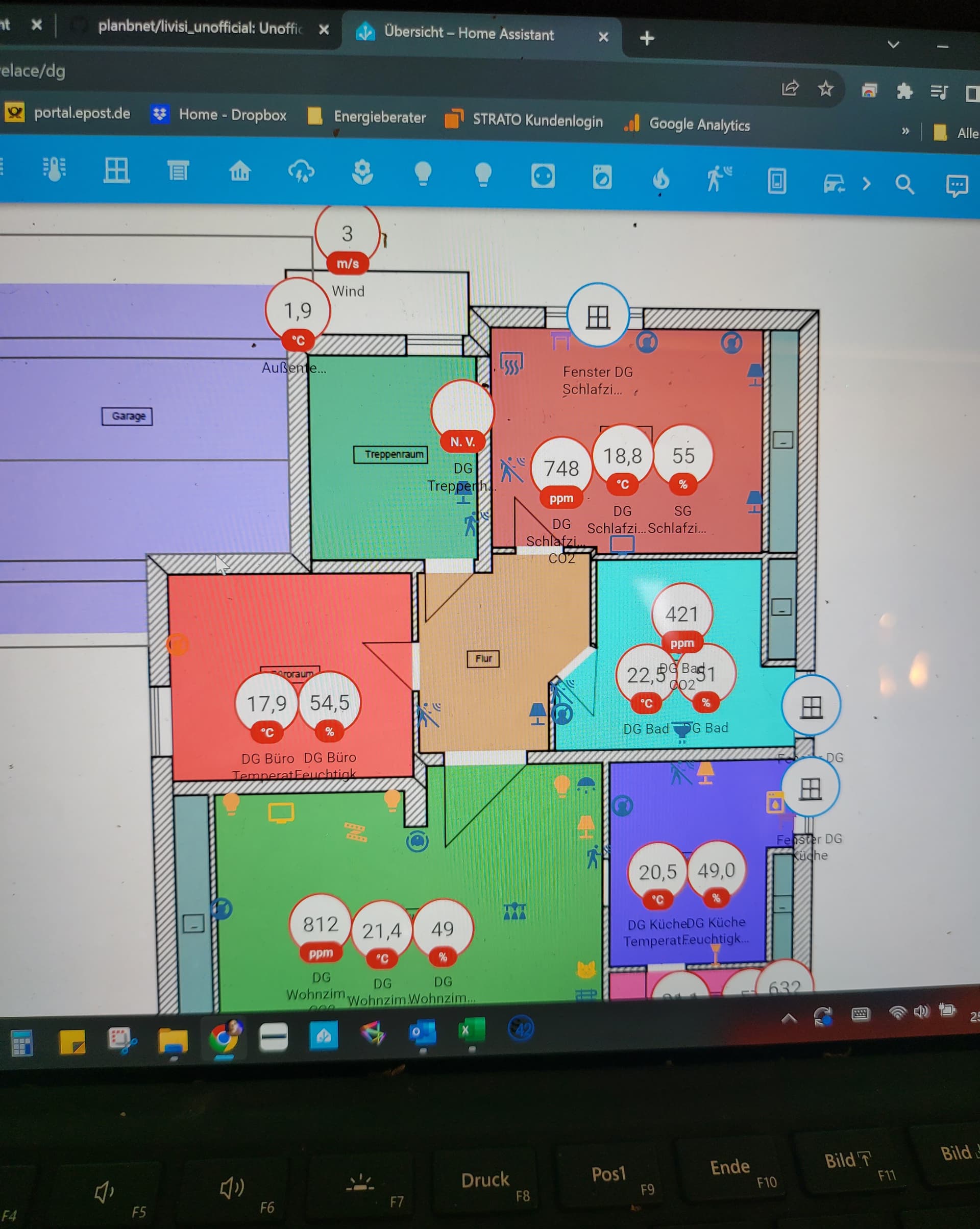

gibt es eine Möglichkeit, im Bildelemente die Symbole in der Mobil-Ansicht oder allgemein zu verkleinern?
Am PC sieht alles gut aus. Auf der Alexa Show geht es gerade noch. Aber auf dem Smartphone ist es furchtbar…

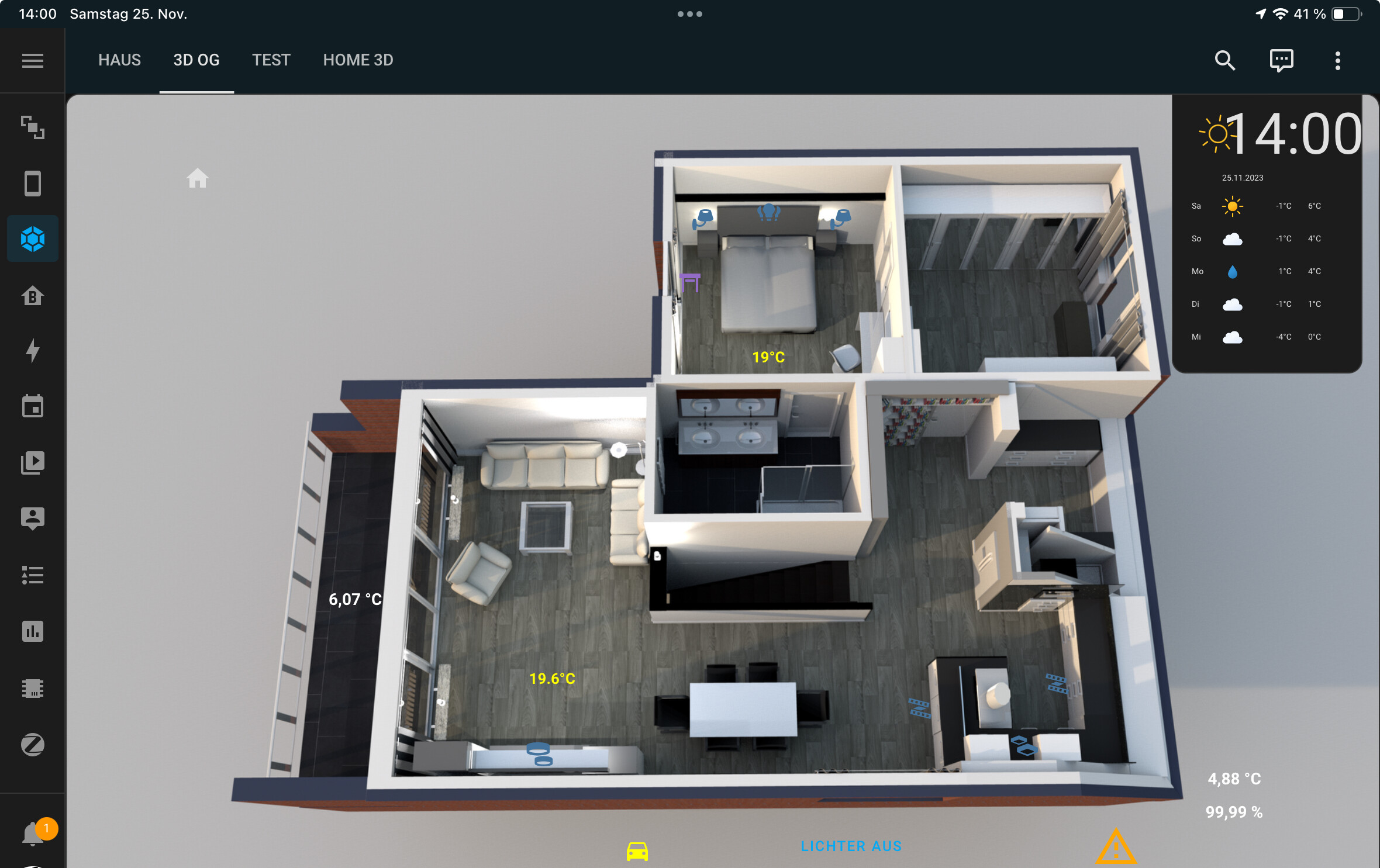

Ich teste selber gerade aber versuche anstat Type: state-badge… state-icon oder state-label
Dann wird alles bisschen kleiner …ungefähr so…
Icon größe kann man mit
–mdc-icon-size: 50px
bearbeiten / ändern

Bei mir steht es auf dem iPad so aus (wie gesagt, bin noch am testen bzw. Arbeiten ![]()

Wenn du mit Symbolen Icons meinst … kannst du das mit --mdc-icon-size: 50px ändern, habe es oben auch geändert. (Bedenke aber das 1 Pixel auf PC Monitor größer ist als auf z.b. Handy oder iPad😉)
