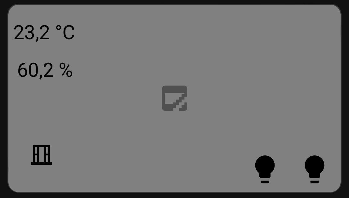

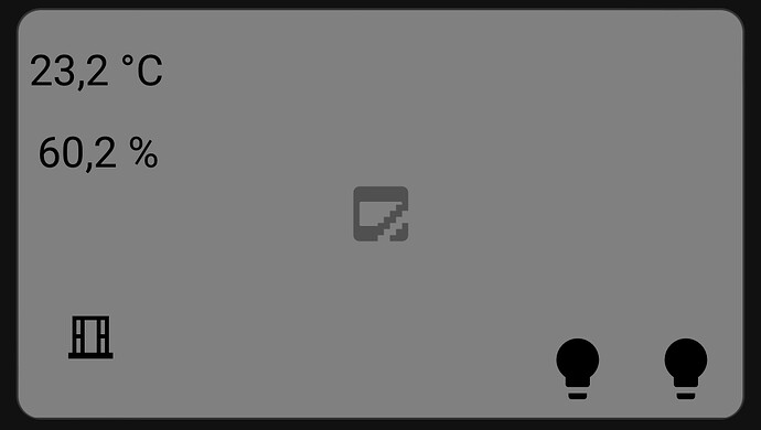

Bild wird auf Tablet/PC angezeigt aber nicht auf Handy
Hallo zusammen
Ich habe aktuell das Problem, das mein Pictureelement auf den Handy nicht angezeigt wird. Am PC und am Walltablet funktioniert alles tip top. Woran könnte es liegen?
Wie lautet der Pfad zum Bild?
Und greifst Du local oder Remote vom Handy aus auf Home Assistant?
Osorkon
http://homeassistant:8123/api/hassio_ingress/coVjIpq6pNPfvJhVNSKk9p83Fxtmq5BvRqMz3lyATfU/api/file?filename=/homeassistant/www/Gang_Licht.jpg
Funktioniert weder Local noch remote.
Remote kann es schon mal nicht funktionieren,
Da Du die Locale Adresse verwenden tust.
Aber warum eigentlichen den Absoluten Pfad und nicht den relativen?
local/Gang_Licht.jpg
Osorkon
Versuch es mal mit
/local/Gang_Licht.jpg
