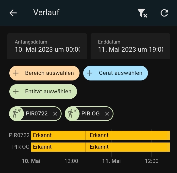

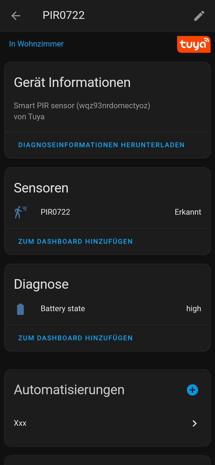

ich habe 2 Bewegungsmelder von LSC ( Smart PIR sensor (wqz93nrdomectyoz) von Tuya) die in Homeassistant immer nur “erkannt” anzeigen.
In der Tuya-App oder auch in der Alexa App funktionieren sie normal und lösen Automationen aus.
Habe ich eine Chance, diese einzubinden?

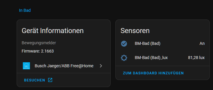

Dasselbe auch bei den Free@home-Bewegungsmeldern von Busch-Jäger.
Es gibt keine Entität für Bewegung, nur Helligkeit und dass der Melder prinzipiell mal an ist. Für HA kann ich also nur die Helligkeit zum Auslösen von Aktionen usw. nutzen. :thinking:

In den Entwicklertools kann ich den Bewegungsmelder auf Status “off” setzen und dann erkennt er wieder einmalig eine Bewegung.
Nun müsste es eine Möglichkeit geben, das in einer Automatisierung irgendwie auch zu tun.
Hat hier jemand eine Idee bzw. kann mir erklären, wie ich dies umsetzen kann?
