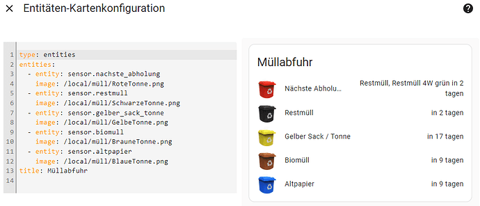

Dann in Sensor.yaml:
  - platform: waste_collection_schedule
    name: "Nächste Abholung"
    value_template: '{{value.types|join(", ")}}{% if value.daysTo == 0 %} Heute{% elif value.daysTo == 1 %} Morgen{% else %} in {{value.daysTo}} tagen{% endif %}'
Steht dann so auf dem Bildchirm

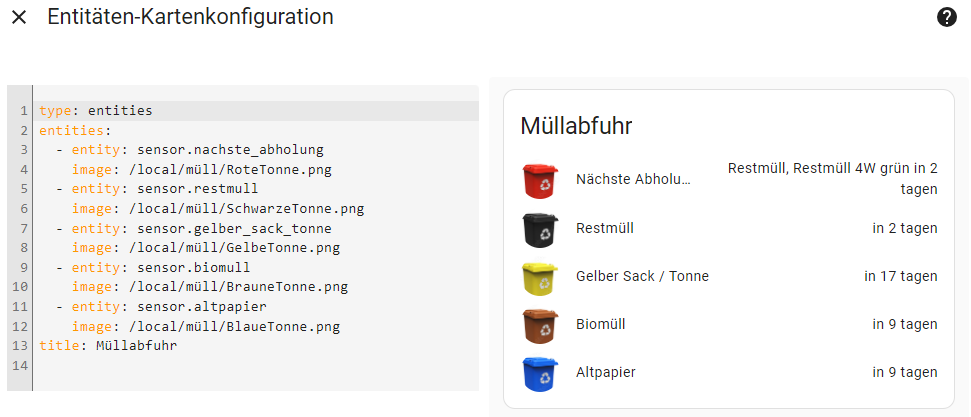

Hi, die Bildchen für die Tonnen hab ich nirgends gefunden. Kannst Du mal einen Link reinstellen wo man die finden kann? Sieht richtig gut aus.
Hab einfach mal nach Bildern gesucht und diese dann zugeschnitten.
BlaueTonne
BrauneTonne
GelbeTonne
RoteTonne
SchwarzeTonne
Danke für die Bilder. Bei mir werden die leider nicht angezeigt. Ich vermute ich hab die Größe noch nicht richtig, oder der Pfad stimmt nicht.
Der Pfad ist:
config/www/müll bei mir.
Hast du die Bilder auch passend benamed?
