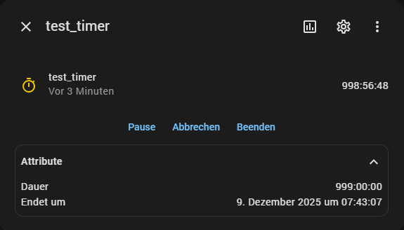

Du könntest einen Timer nutzen - ich habe gerade einen Timer als Helfer erstellt und mit einer Laufzeit von 999 Stunden bestückt - fällig wird dieser nun am 9.12.
Setze nun einfach 8*24 Stunden für den Timer und nimm das Ende als Trigger in der Automatisierung. In der Aktion kannst du den Timer dann neu starten. Bei Anlage des Timers kannst du noch festlegen, ob dieser einen HA Neustart “überleben” soll.
