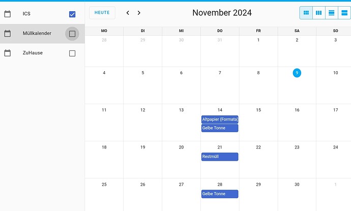

@RobertoCravallo , warum wird mir im Kalender die richtige Abholung angezeigt,
nur nicht in deiner Karte?
Wie kann ich die Farbe der Karte ändern?
Screenshot_20241109-170346_Samsung Internet
