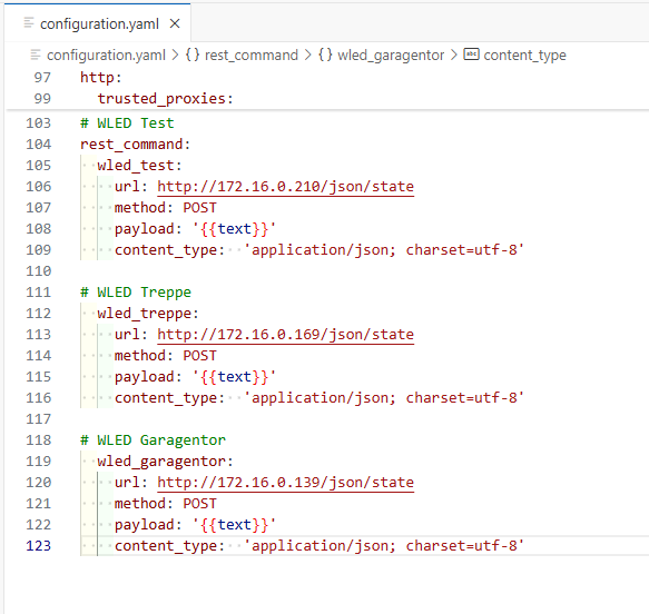

Hier ist der Auszug aus meiner yaml:
# WLED Treppe
  wled_treppe:
    url: http://172.16.0.169/json/state
    method: POST
    payload: '{{text}}'
    content_type:  'application/json; charset=utf-8'
Weiß nicht genau ob man den content_typ mit übergeben muss
Jetzt hat es geklappt… ich hatte https anstatt http in der URL. Vielen Dank für deine Hilfe!
Hi, Donner bin Anfänger bei HA und wled wo kann ich deine yaml datei bei mir einfügen? Hab das gleiche vor eine Treppe Beleuchtung mit zwei pir Sensoren nachbauen. Danke für dein hilfreich
Hi Roberto77,
also den Code von oben den fügst du einfach in deiner configuration.yaml ein:
Was hier gemacht wird, du gibst das “Lauflicht” über die JSON API an dein Wled - wenn du weiter oben schaust habe ich den kompletten YAML Code meiner Automation auch schon gepostet.
