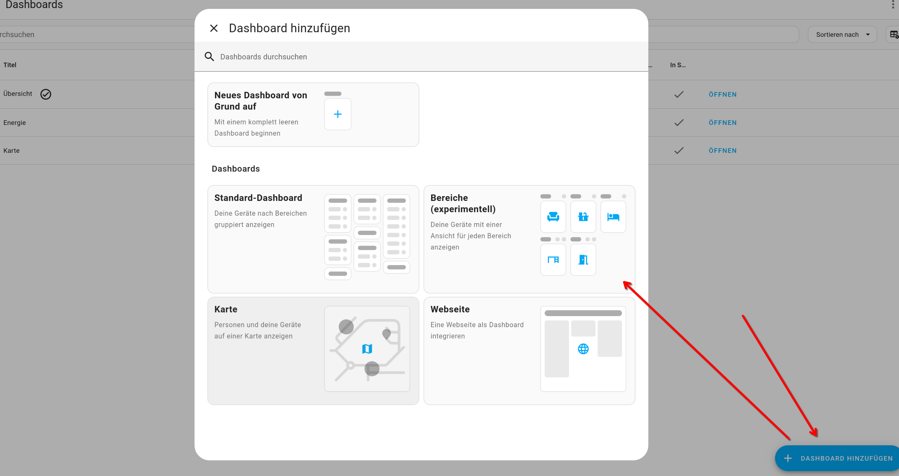

mal etwas genauer beschreiben was genau, ich hatte gerade mal ein neues Bereichs-Dashboard erstellt,

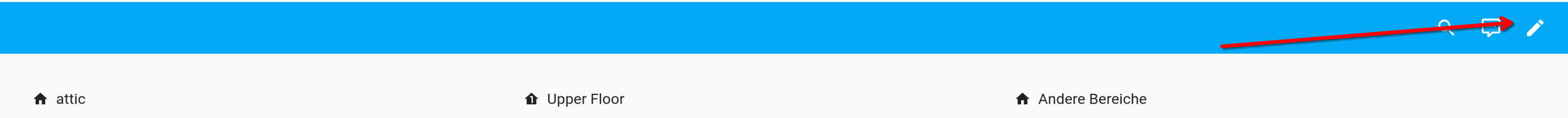

Dann auf den Bleistift oben rechts

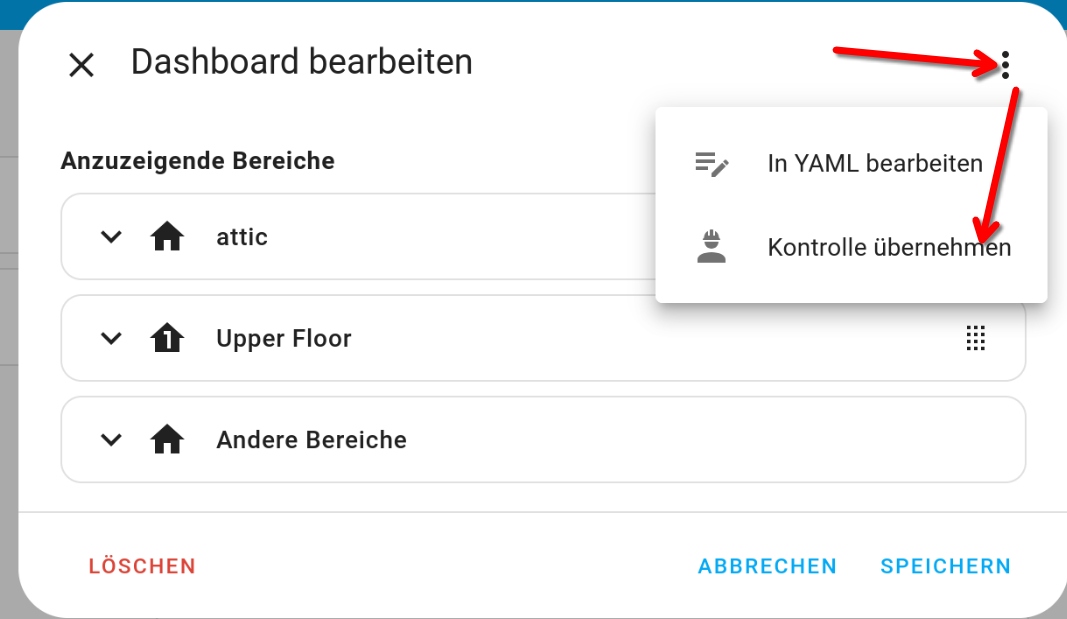

Dann Dashboard bearbeiten

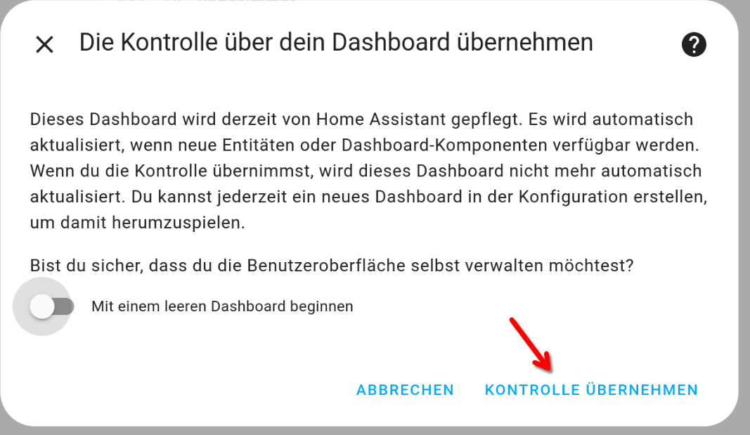

Danach hast Du die volle Bandbreite zum Manipulieren des Dashboards
Danke Dir - allerdings werden dann neue oder geänderte Geräte nicht mehr automatisch übernommen …
Eine Kombination wäre optimal - Standard Area Dashboard plus Zusätze via YAML

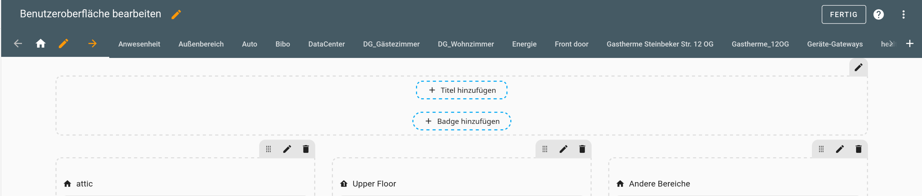

Nachtrag:
Ich hab mir gerade ein 2tes Area Dashboard angelegt und bearbeite es wie Du beschrieben hast - das funktioniert eigentlich ziemlich gut :slight_smile:
Nur Badges finde ich aktuell nicht, aber da schau ich nochmal in die Dokus
