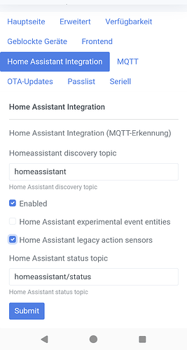

Ich benutze einen Sonoff Stick als Koordinator und Zigbee2mqtt. Habe jetzt in einem englischsprachigen Forum gelesen das man in den Einstellungen von Zigbee2mqtt Home Assistent legacy Action Sensors anwählen muss. Hörte sich für mich nach einer Lösung an. Habe das getan, neu gestartet aber immer noch keine Änderung. Dann habe ich den Mini Switch gelöscht und neu angelernt. Nochmals neu gestartet aber immer noch nur Temperatur und Batteriestatus.
Laut dem Forum ist das mit einem Zigbee2mqtt Update gekommen.
Deswegen habe ich diesen Link gepostet: Aqara WXKG12LM control via MQTT | Zigbee2MQTT
Seit dem Update auf 2.X wird click-Event nicht mehr unterstützt, in Zukunft wird action-Event genutzt. Wenn du jetzt den Haken bei legacy action sensors anhakst, geht es zwar erst mal wieder mit click, aber in Zukunft wird diese Möglichkeit ganz gestrichen. Daher: lass den Haken weg und nimm das action-Event.

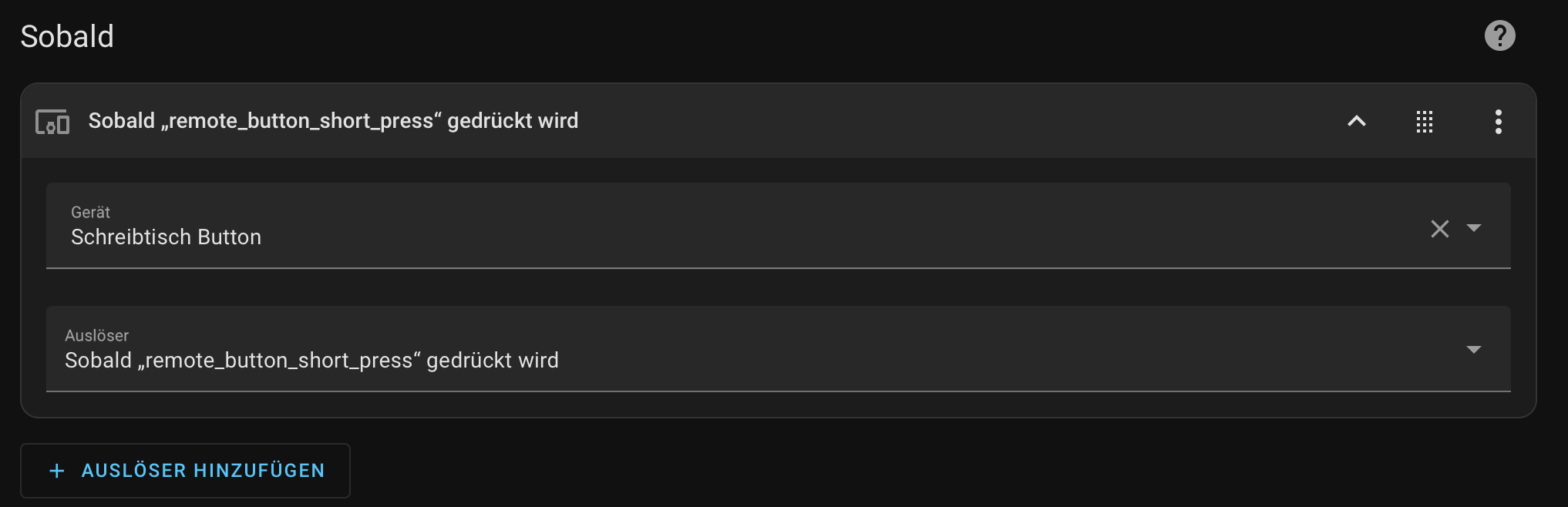

Ich schlage gerade einen Purzelbaum nach dem anderen. Das Löschen, Neuanlernen und dabei den Knopf Drücken hat das Problem gelöst!
Vielen Dank und allen einen wunderschönen Sonntag!!!

Habe den Knopf während des Anlernens immer wieder (aber nicht dauerhaft) gedrückt. Damit habe ich jetzt alle Funktionen am Schirm. Keine Ahnung, ob das auch mit einem einmaligen Drücken gelungen wäre.
So, jetzt läuft es auch bei mir wieder. Hoffentlich nicht nur bis zum nächsten Update.
Vielen Dank an alle
Eigentlich sollte das nicht nur kurzfristig das Problem lösen.
Generell gilt: Knöpfe drücken während des Anlernens ist immer eine gute Idee. Dann werden direkt alle Möglichkeiten, die das Gerät bietet, mitgesendet.
