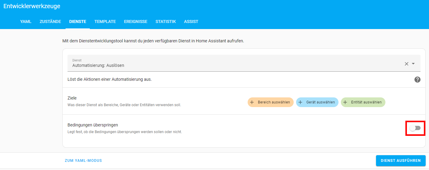

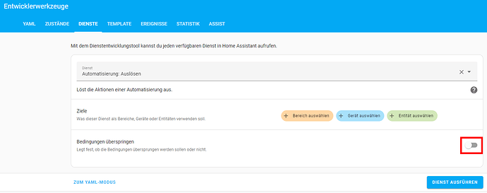

Über die Entwicklerwerkzeuge kannst du die Automation so auslösen, dass auch die Bedingungen geprüft werden:
3 „Gefällt mir“
Ah, danke euch beiden :smiley: Was gelernt :slight_smile: Habe jetzt auch mal die Zeit auf “jetzt” gestellt und schon wurde die Automation ordentlich ausgeführt.
