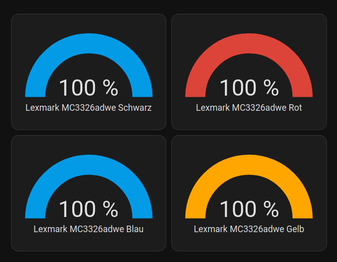

besteht die Möglichkeit, dass man hier noch Schwarz hinzufügen kann?
Falls das möglich ist, was muss ich wo eintragen?
Danke.

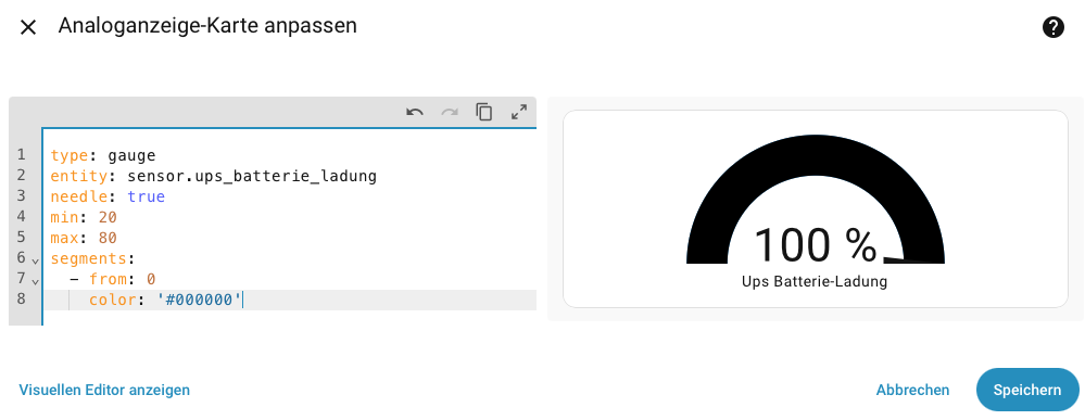

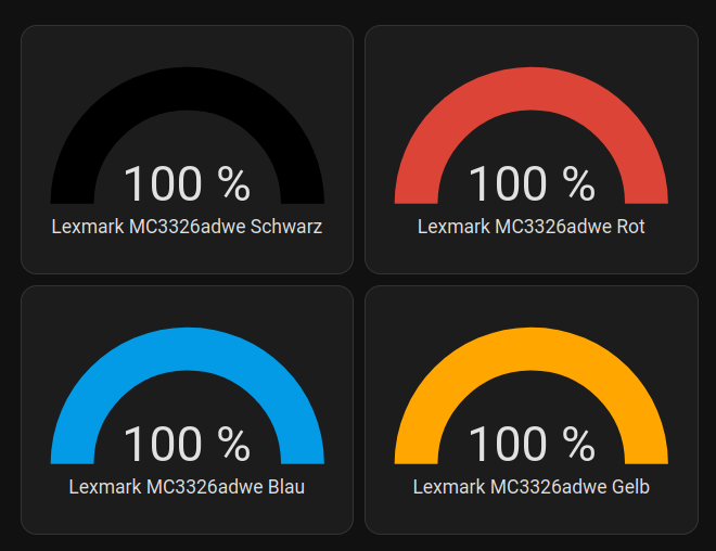

Schau mal bei den examples der gauges. Das geht so ![]()
type: gauge
entity: sensor.ups_batterie_ladung
needle: true
min: 0
max: 100
segments:
- from: 0
color: '#000000'
Die Werte musst Du natürlich entsprechend anpassen.
