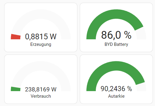

Ich versuche gerade Energie Dashboard und Flow Card einzurichten.
Ich habe auch die Analoganzeigen momentan eingebunden.

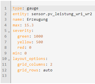

gaugecards
Wo kann ich die Dezimalstellen einstellen? Im Code Editor ist nichts zu finden.

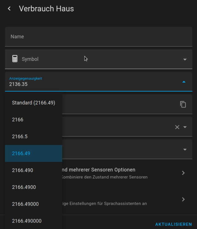

Kann man doch in der Entität selber einstellen, nennt sich Anzeigegenauigkeit.
Öhm. Das war jetzt einfach. :slight_smile: Vielen Dank.
