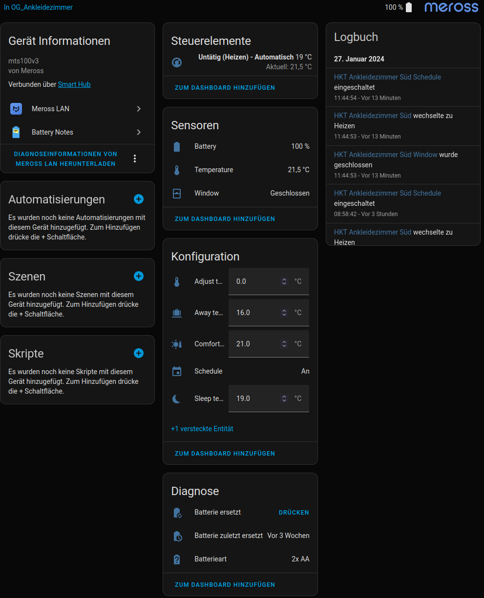

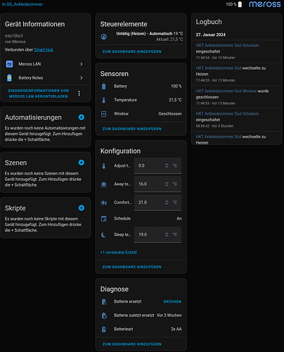

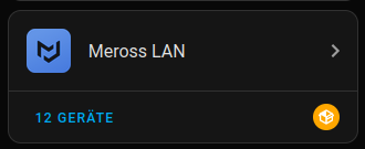

ich nutze 11 Stück von Meross, MTS 100v3, waren vor ca. 2 Jahren als ich gekauft habe, die günstigste Variante.
Brauchen aber ein eigenes Gateway (Starter Kit) ⇒ Meross Brand Products, Meross Smart Home Series of Products.
Ich persönlich bin soweit zufrieden, kann das natürlich nicht mit Absolutheit sagen, denn ich habe keine anderen Thermostate getestet.
So sieht es in etwas aus, wobei ich folgende Integration nutze
grafik
Und ein HKT
Auch die in der APP eingestellten Automationen sind im Kalender
Ich muss dazu sagen, dass man die Thermostate schon arbeiten hört, es gibt das sicherlich leisere, ich empfinde das aber nicht als störend, da ich so auch immer eine Rückmeldung bekomme, wenn das Thermostat anfängt zu regeln.
Gehen die Thermostate in die Nachtabsenkung, dann ist Ruhe, denn dann bleiben sie ja in der Stellung stehen, die für die Temperatur nötig ist.
P.S.: die meisten Probleme anfänglich, waren schwergängige Ventilstifte, die zu einem Überheizen, Unterkühlen der Räume geführt haben, das muss ich denn mal die nächsten Monate, beobachten, denn Better Termostat soll das ja verhindern.
