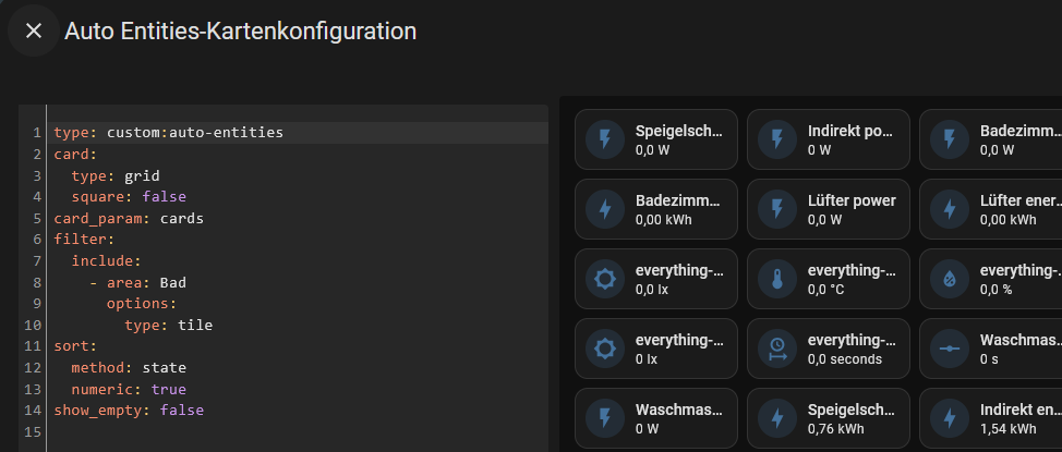

Mit Auto Entities könnte das auch gehen:
type: custom:auto-entities
card:
type: grid
square: false
card_param: cards
filter:
include:
- area: Bad
options:
type: tile
sort:
method: state
numeric: true
show_empty: false
Bacardi

Auto-Entities finde ich besser als Markdown weil man notfalls Aktionen gleich auslösen kann.
Hallo zusammen, sorry wegen der verspäteten Rückmeldung. Auto-Entities ist genau das, was ich gesucht habe!
Vielen Dank!
