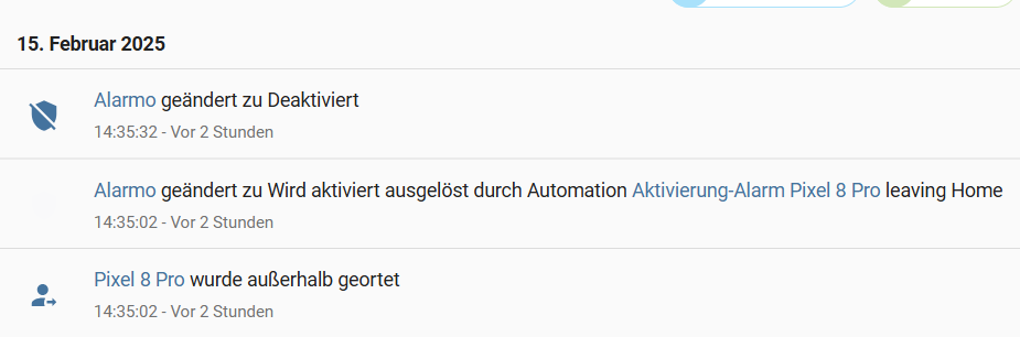

ich baue mir gerade mit Alarmo eine Alarmanlage. Heute war ich unterwegs und die Anlage wurde aktiviert - soweit so gut. Allerdings wurde sie zwischenzeitlich wieder deaktiviert und ich finde nicht wieso.
Im Log findet sich folgender Eintrag, allerdins kein Hinweis darauf, wieso wieder deaktiviert wurde.
Wo könne ich noch rausfinden, wieso wieder deaktiviert wurde?

Habe Alarmo nicht selber, aber das es genau 30 Sekunden später passiert ist sieht mir nicht nach ein Zufall aus, sondern nach irgend einem hinterlegten delay.
Die Zeitspanne wundert mich auch. Ja, ich habe Automatisierungen zur Deaktivierung. Einmal, wenn mein Handy die Zone Home betritt und wenn das Handy meiner Frau mit dem Wlan verbunden ist.
