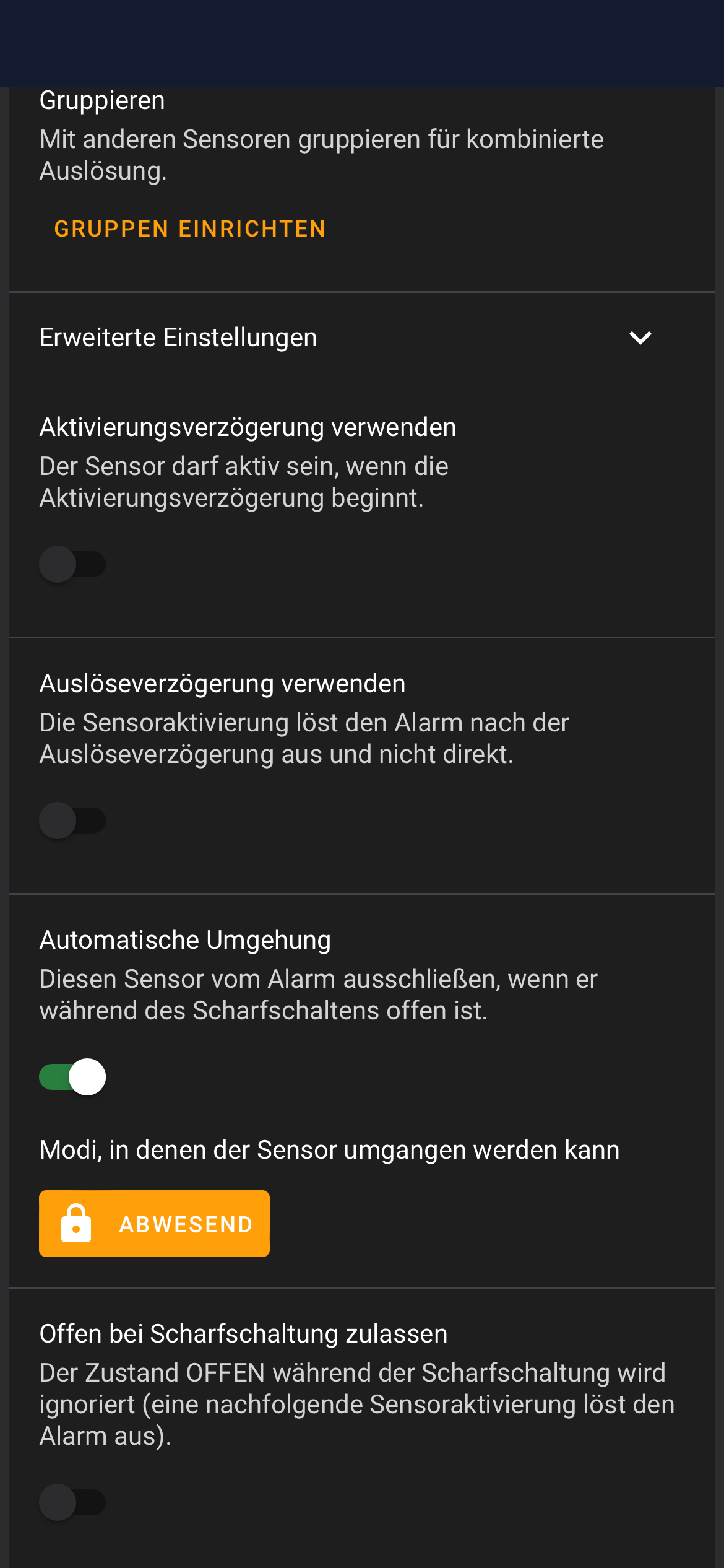

Ich verwende seit einiger Zeit Alarmo für meine Hausüberwachung. Im Großen und Ganzen funktioniert das auch sehr gut, allerdings habe ich ein Problem, bei dem ich Eure Hilfe gebrauchen könnte.
Im Abwesenheitsmodus schaltet sich der Alarm nicht scharf, sofern noch ein Fenster geöffnet ist. Es muss immer ALLES geschlossen sein. Im Prinzip kann ich das nachvollziehen, aber wenn zum Beispiel oben das Badfenster oder das Dachfenster leicht geöffnet sind oder auch nur ein Sensor ausgefallen ist, lässt sich nichts scharf schalten.
Kennt jemand das Problem? Gibt es eine Möglichkeit das zu “ignorieren”?
Danke für Eure Hilfe
Nein
Ja, automatische Umgehung aktivieren… Siehe screenshot
Super, Danke für den Tipp. Diese Einstellung ist ja sensorbezogen, daher habe ich sie übersehen.
Bitte gern geschehen … war das die Lösung, die du wolltest ?
Jawohl, die war es. Danke!
