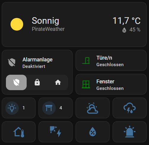

Habe es über einen Gruppen Helfer gelöst und zeige den Status der Fenster und Türen direkt am Dashboard an:
Die Idee und die Anleitung dazu natürlich von Simon. Hier der Link dazu:
Mein neues Home Assistant Dashboard (100% WAF & dynamisch)!
Vielleicht hilft dir das weiter.
