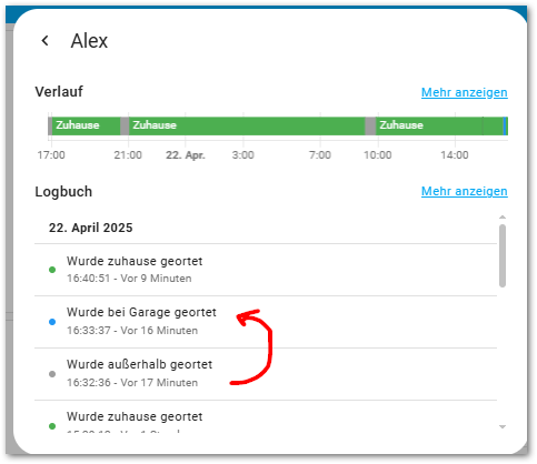

Anscheinend war das Verlassen der Zone zu kurz oder was auch immer vorgelegen hat.
Als ich vom Einkaufen zurück kam, hat die Automation ordentlich funktioniert, ich habe die Nachricht gekriegt, mit einem Pull down Menü, wonach ich das Garagentor öffnen konnte.
Das einzige nur, es gab eine gewisse Verzögerung, während ich vor der Garage stand, und die Nachricht noch nicht kam.
Darauf hin habe ich die Zone etwas in die Richtung, von der ich immer anfahre verschoben, und die Feinfühligkeit der Sensoren im HA geschärft (keine Ahnung ob es hilft). Werde berichten.
