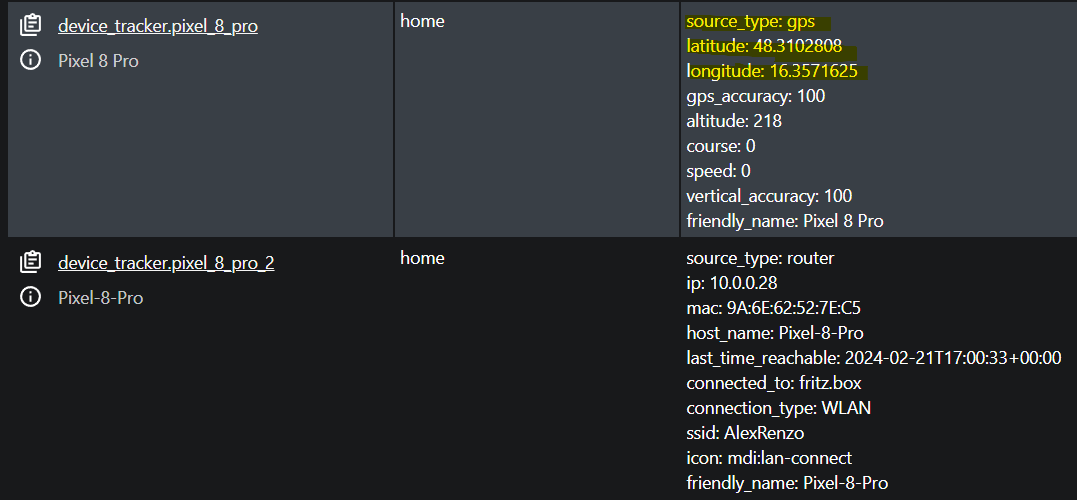

Beim device_tracker musst du aufpassen und den richtigen nehmen, denn meistens gibt es zwei tracker für ein Handy, einen vom Router (Wlan) und einen vom Companion mit den GPS-Koordinaten:
Oder einfach die Person nehmen.
Der hast Du ja schon bereits einen oder mehrer Device Tracker zugeordnet

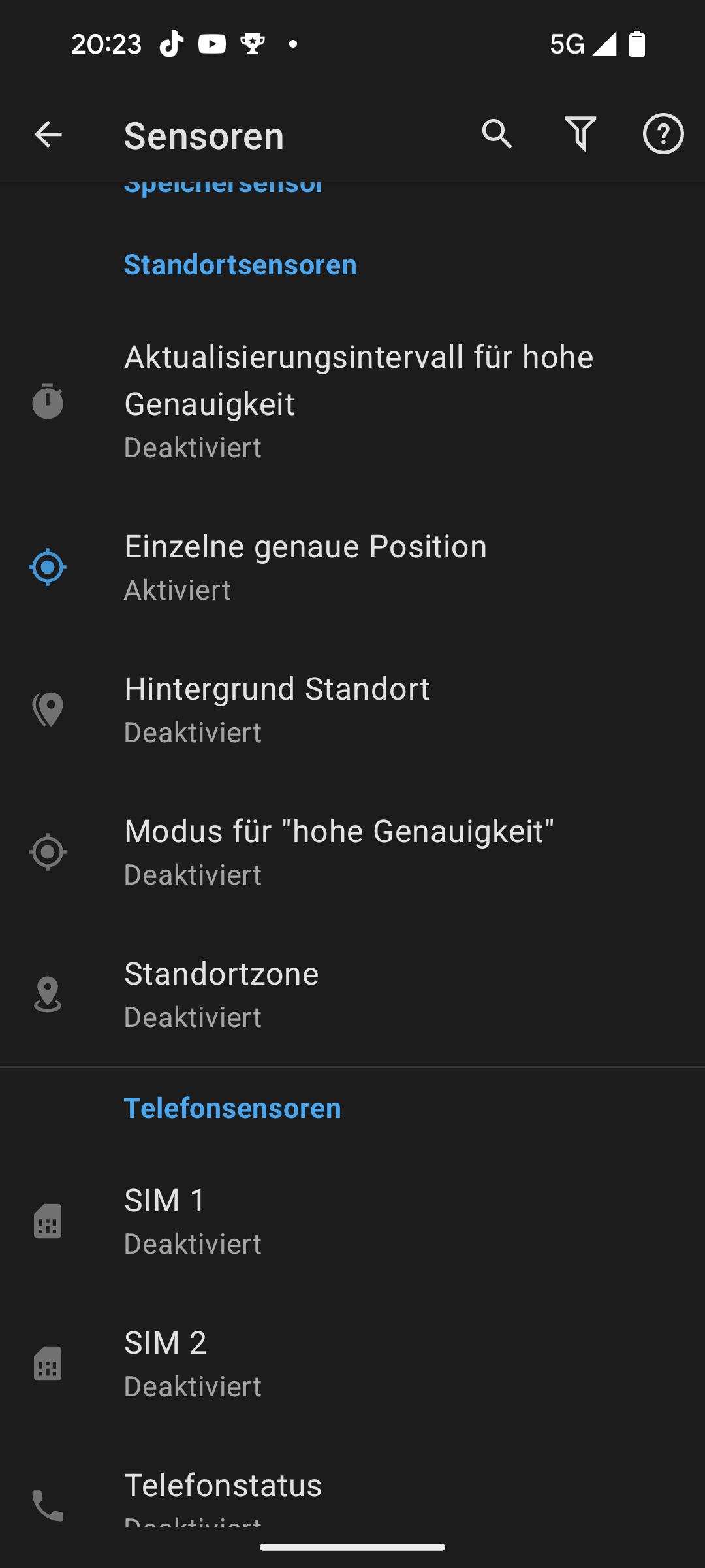

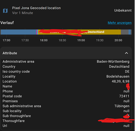

Die Adresse ist nicht Privat bin im Hotel deswegen eigentlich egal :slight_smile: aber bei mir zeigt er unter den mobilen device tracker keine weireren infos an . habe mal screenshots der App gemacht man die aktiven sensoren sieht.
Die Lösung war den Sensor “Hintergrund Standort” zu aktivieren der ist dafür zuständig
Hatte den nicht aktiv in der Companion App

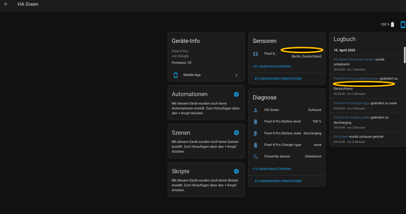

Wenn ich dann bei Geräte & Dienste > Mobile App gehe und dort das Pixel 8 Pro via Gerät auswähle erscheint:
Was hat da das HA Green zu suchen und warum ist der Proximity sensor - Unbekannt?

Hallo Alex, wie kommst du zu dieser Liste um zu prüfen, ob der Source_type des Trackes GPS oder Router ist? Danke!
Entwickerwerkzeuge / Zustände oder http://…/developer-tools/state
