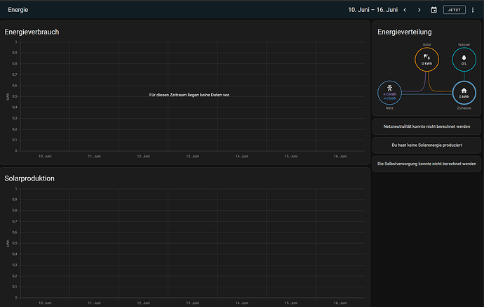

Seit gestern habe ich eine zweite PV Anlage hinzugefügt. Heute dann habe ich die configuration.yaml so angepasst, dass der Gesamtstromverbrauch wieder richtig berechnet wird.
Wenn es an der Änderung läge, verstehe ich nicht, weshalb auch alle anderen Daten von Einzelsteckdosen und Wasserverbrauch nicht mehr da sind.
Der Teil des Yaml

Ich habe noch ein bisschen weiter recherchiert, es scheint als hätten alle Entitäten alle was vor heute früh kurz nach 4 nachts passierte “vergessen” es hat scheinbar also nichts mit dem Energie Dashboard zutun. So tappe ich noch mehr im Dunkeln.
das scheint auf eine korrumpierte Datenbank hinzuweisen.
Dummerweise haben beide Backups “versagt” sowohl das Plugin in Unraid, das regelmäßig die VMs sichern soll hat ohne mein wissen nicht mehr funktioniert, als auch das Backup in HASS selbst. Hier habe ich nur Backups von Core und nicht complete baclups… Mir war nicht bewusst, dass man die manuell machen muss.
Das sieht so aus als ob das zum 2. mal in ~6monaten passiert ist?
Wodrauf hast du HA am laufen?
Vielleicht solltest du dir mal ne neue Festplatte zulegen, da so etwas anscheinend bei dir öfters passiert.
Oder ziehst du dein HA einfach so vom Strom? Das ist auch nicht gut für die Datenbank.
HASS läuft als VM auf Unraid als Hypervisor. Die Festplatte ist eine .qcow2 Virtual Disk, diese liegt auf dem Unraui Array. Die VM hat 2 Kerne fest zugewiesen, 8 gb RAM . Ich nehme nicht an, dass es an der Hardware liegt. In der Regel gibt es keine sudden power outs, es gab aber neulich ein Problem am Server, da musste ich ihn vom Strom nehmen. Das korreliert aber nicht mit dem Datum und der Uhrzeit, da schliefen alle.
Gibt es eine Möglichkeit die Datenbank zu fixen, oder zumindest die Energie-Dashboard Daten wieder zu bekommen?
Im Core Backup ist die Datenbank mit drin.
habe eben mal in das Core Backup von update auf 2024.6.4 geguckt:
Das würde ich mal versuchen, davor zur Sicherheit vielleicht ein Fullbackup machen und runterladen Falls deine Backups nicht extern von HA liegen (Netzwerkspeicher).
Wie man eine korrupte Datenbank fixt weiß ich nicht, damit kenne ich mich nicht aus.
Oder du probierst es selber:
Recorder stoppen service: recorder.disable Datenbank aus dem Backup rein Kopieren Recorder starten service: recorder.enable, würde aber das Backup empfehlen.
Danke für den Tipp es noch mal zu probieren, ich habe tatsächlich in einem noch älteren Backup (von vor zwei Wochen) die Daten gefunden! Ich war skeptisch, da die Datenbankdatei viel größer war als das Backup aber das wird ja komprimiert…

Ich habe es geschafft ein Backup zum Laufen zu bekommen (klappte beim ersten mal nicht und setzte HSS komplett zurück) das “nur” drei Tage alt ist. So werde ich aus Zeitmangel auf die zwischenliegenden Daten verzichten.
