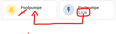

ich nutze in meinem Dashboard die Kachel Karte.
Wenn ich hier nun eine Steckdose mit Leistungsmessung anzeigen lasse um den Status und auch die aktuelle Leistung zu sehen, kann ich dieses nur machen wenn ich 2 Kacheln anzeige.
Ich würde gerne nur 1 Kachel haben, in der man über das Symbol was sich einfärbt sehen kann ob der Zustand “Ein” oder “Aus” ist und als Zusatzinformation die aktuelle Leistung.
Screenshot 2024-03-27 082158

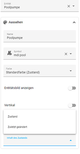

du kannst unter Aussehen → Inhalt des Zustands mehrere Dinge auswählen:
Ja, bei z.B. Climate Entität sind da auch ganz viele Auswahlmöglichkeiten, aber bei meiner Steckdose leider nicht.
Als Entität wähle ich da ja z.B. “switch.poolpumpe” aus und dann gibt es nur das was in dem Screenshot zu sehen ist als Auswahl.
Oder was muss ich bei Entität auswählen?

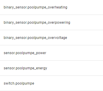

Bei meiner Steckdose gibt es nur:
Screenshot 2024-03-27 100831
Wenn der Zustand nicht vorhanden ist, musst du wohl mit einem Template Sensor als Helfer arbeiten, welcher dann die ganzen Zustände besitzt
