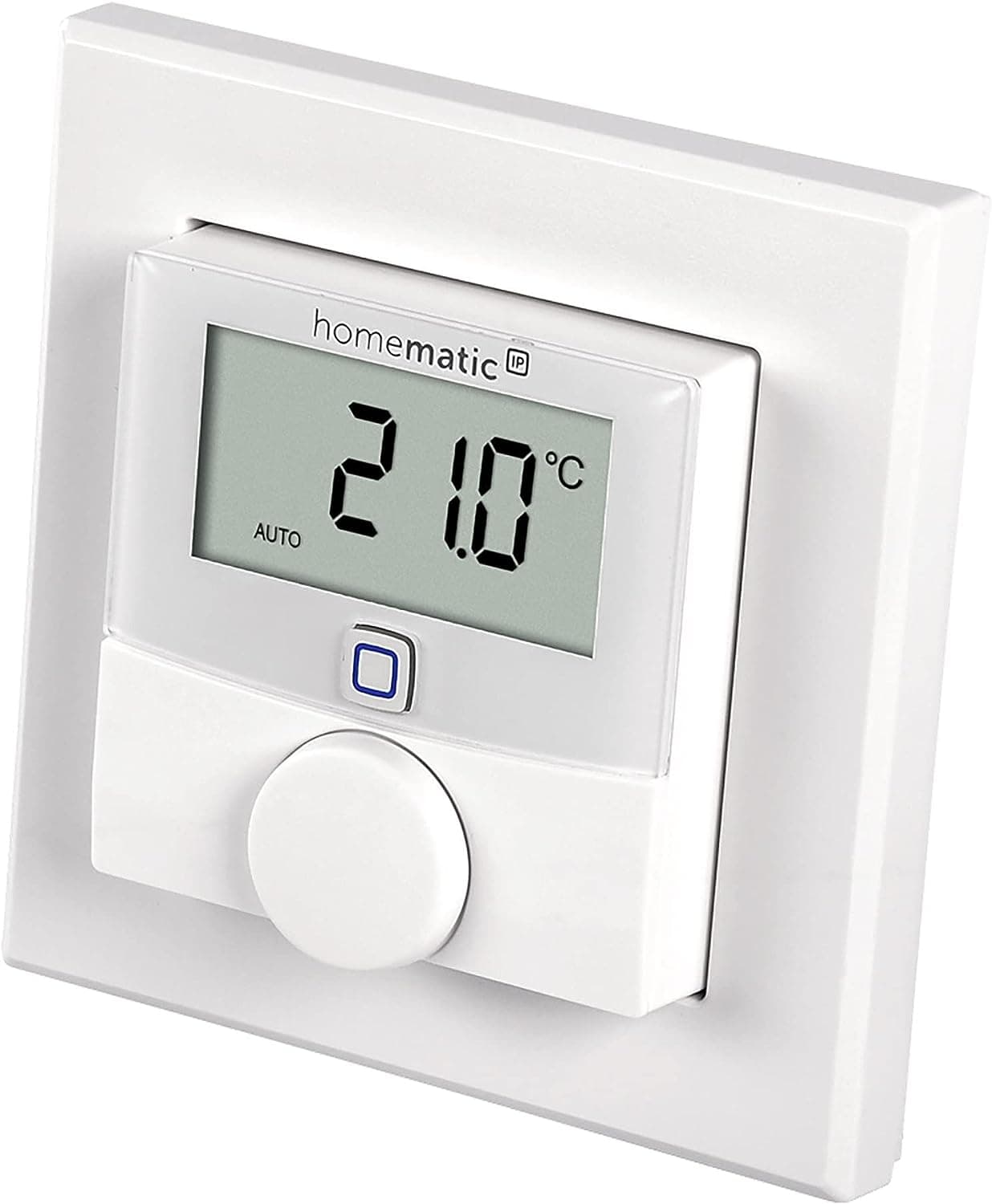

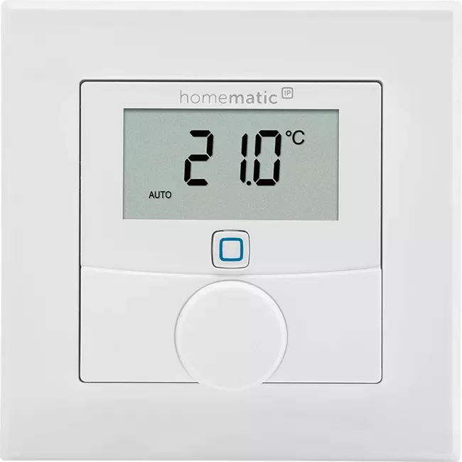

@MusicMunkee
Wegen den Wanddisplays, so was suche ich ja auch nicht. Kannst du mir die Bezeichnung geben, welche das bessere Stellrad haben, bzw. wie ich herausfinde welche das bessere haben?
Warum ist Thread bei einem Matter-Thermostaten nötig? Es könnte ja auch z.B. über BLE angebunden sein.
Die Unzuverlässigkeit der Eve Thermos in Kombination mit den Eve Fensterkontakten in HomeKit seit IOS16 und der gegenseitigen Schuldzuweisungen seitens des Eve Supports und Apple war für mich einer der Gründe von HomeKit wegzugehen zu HA und ich habe diesen Schritt bisher nicht bereut, im Gegenteil! Die Flexibilität der Integrationen & Automationen sind um Welten besser als in HomeKit und es läuft bis auf ein paar kleinere Problemchen einfach gefühlt um Welten besser und stabiler! Ich hatte anfangs auch erst versucht die Eve Thermos per Thread anzubinden aber das war ein einziges Fiasko! Bin dann zwischenzeitlich bei den Aqara E1 per Aqara Hub und gelandet und mittlerweile habe ich diese Integration durch HomeMatic IP Thermos ersetzt da ich hier keinen zusätzlichen Hub mehr benötige sondern dies per RaspberryMatic alles auf einem Intel NUC abbilde. Ich habe ansonsten noch über 50 Zigbee Geräte per Z2MQTT angebunden, diverse Geräte per WLAN - alles also ein kunterbuntes Gemisch von Herstellern und Protokollen und kann HA uneingeschränkt empfehlen sofern man bereit ist sich in die Materie etwas einzuarbeiten - am längsten habe ich eigentlich daran gesessen mir Dashboards für Tablet & iPhone zu bauen, da sind die Möglichkeiten schier grenzenlos und man wird regelrecht mit Content erschlagen… :slight_smile:
Ja, das sind die hier:
