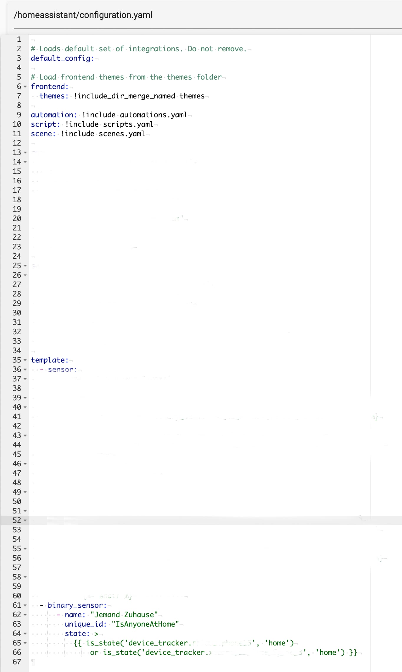

ich würde gerne als boolean Input Helfer erkennen, ob bei mir jemand zuhause ist. Ich hab ein relativ aktuelles iPhone, meine Partnerin ein Android-Gerät. Wir haben jeweils die HomeAssistant App am Smartphone. Und haben in unseren HomeAssistant-Usern jeweils ein zu verfolgendes Gerät eingetragen. Genau für diese 2 zu verfolgenden Geräte habe ich in meiner configuration.yml einen binary Sensor angelegt.

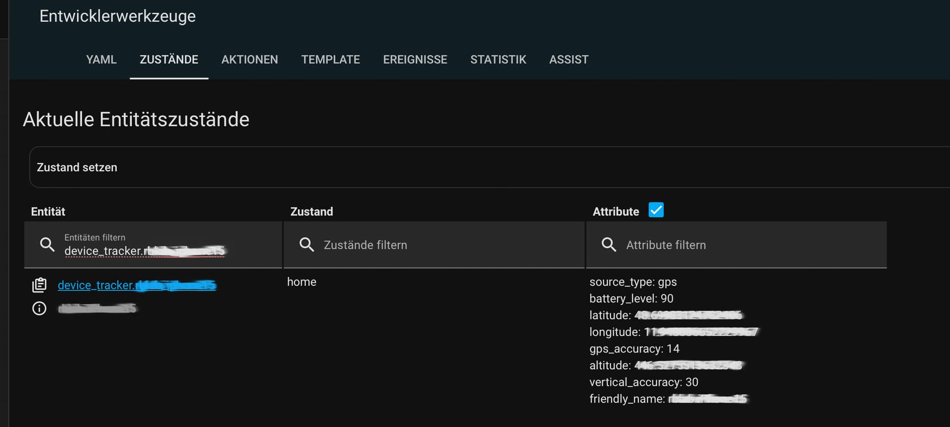

Die Entitäten finde ich, wenn ich nach den Zuständen in den Entwicklerwerkzeugen suche:

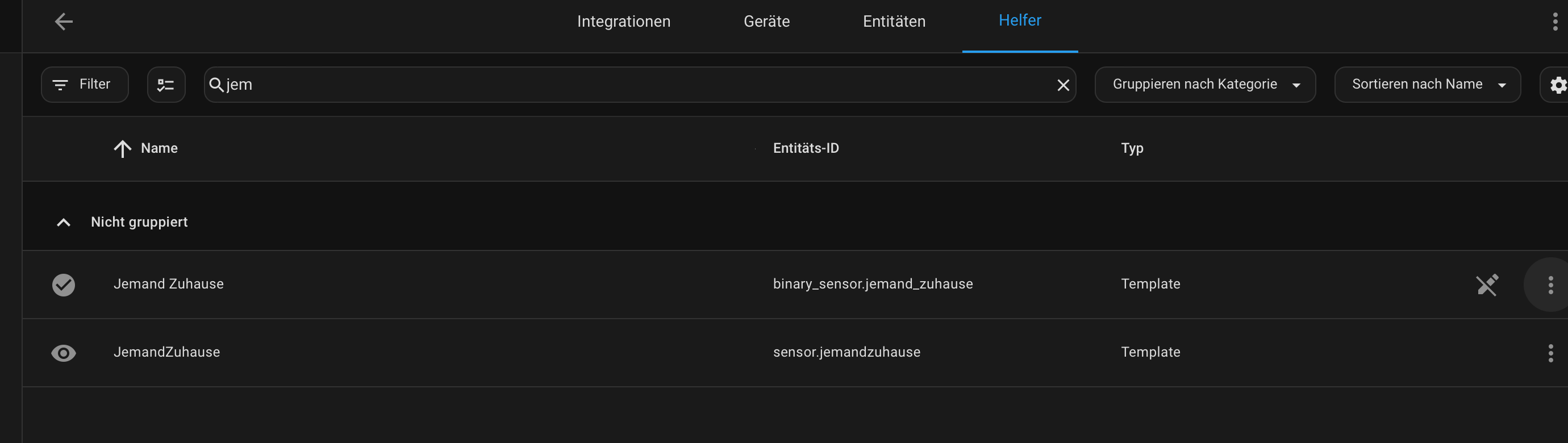

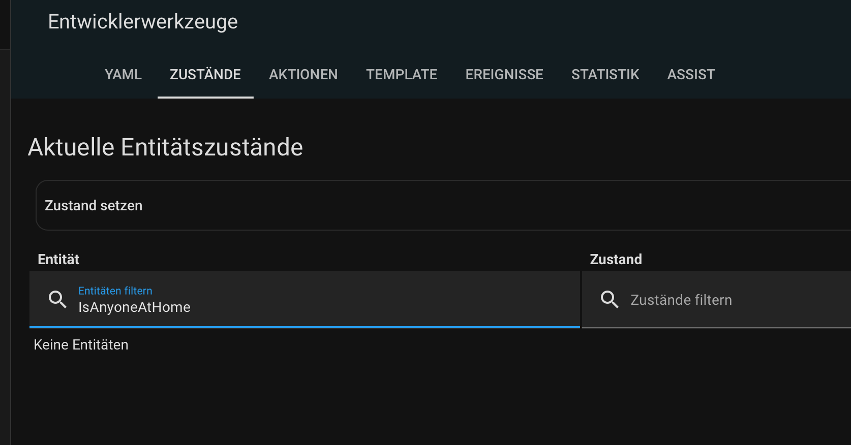

Ich finde aber den binary sensor nirgendwo unter meinen Helfern, auch nicht unter den Zuständen:
Was habe ich übersehen?
Das Einzige was ich finde, ist das hier? Vermutlich aus vorherigen Versuchen… Die zeigen falsche Werte an, weiß aber auch nicht wie ich die weg bekomme:

Du hast den binary_sensor doch auch “Jemand Zuhause” benannt. Die Unique_id ist nicht der Name.
Zum Beispiel, dass es besser wäre, Code als vorformatierter Text </> hier zu posten, weil Bilder häufig schwierig zu lesen sind und daher von vielen, mich eingeschlossen, grundsätzlich ignoriert werden.
Ah okay. Again what learned. Die unique-ID sehe ich also an der Oberfläche nicht? Ich dachte, das wäre dann die Entitäts-ID.

Hast sich denn am Zustand der device_tracker was geändert?
Das versteh ich, dass sich Code ggf. leichter lesen lässt, als ein Bild. Da ich mir aber nicht sicher war, ob die Anordnung der Datei und ggf. auch meine Einrückung richtig ist, hab ich hier ausnahmsweise die gesamte Datei als Bild gepostet.
Schade natürlich, wenn du dadurch nicht helfen möchtest oder kannst. Danke für deine Zeit und Guten Start ins neue Jahr.
Naja, nicht wirklich. Denn du hast ja viel “geschwärzt”. Code kann man hier auch mit den Einrückungen posten.
Ich sehe eine Menge weiß…

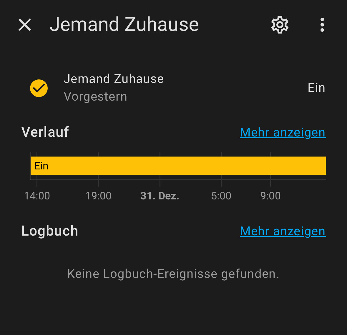

Was habe ich effektiv gemacht (eventuell haben ja andere dasselbe Thema): Ich habe bei dem Binary Sensor bei meinem iPhone eine andere Entität eingetragen. Nämlich nicht die Entität die durch die Integration „Mobile App“ hinzugefügt wurde, sondern ich hab aus den deaktivierten Entitäten eine Entität gefunden, die für mein Smartphone ist, aber von der Integration FritzBox kommt. Somit hab ich nun das für mich gewünschte Verhalten: Sobald beide Smartphones nicht mehr per W-LAN verbunden sind, springt der Sensor auf „off“. Zeitverzögerung ca. 2 bis 5 Minuten. Sobald dann wieder mind. 1 Gerät verbunden ist, springt der Sensor auf „on“. All fine! Ich werd das dann noch ergänzt um ein Offset weiterverarbeiten.
