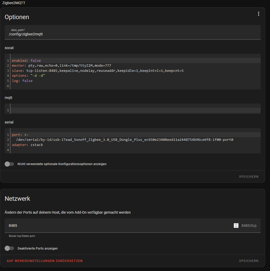

Konfiguration Zigbee2MQTT:
Ich möchte gerne beides parallel nutzen und würde mich über Hilfe freuen.
