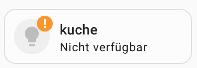

Wenn ich aber HA neu starte, bleiben alle Zigbee-Geräte für MQTT “nicht erreichbar” (in Zigbee2MQTT sind sie aktiv und werden erkannt).

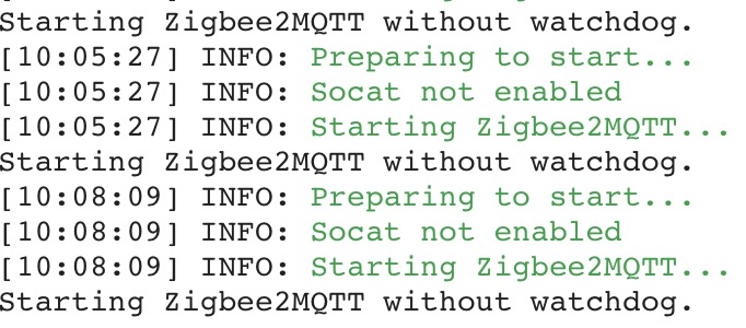

Wenn ich nun Zigbee2MQTT 2x neu starte (also nur das Aden neu starte), findet MQTT die Geräte auch wieder.

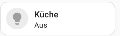

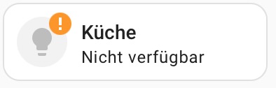

Wenn ich neu starte und die Geräte im Dashboard als “nicht erreichbar” gekennzeichnet werden, stehen sie dort in Kleinschrift und ohne Umlaute (lower case).
Nach dem 1. Neustart des Addons werden sie wieder in “normal” geschrieben und nach dem 2. Neustart des Addons sind sie wieder erreichbar.

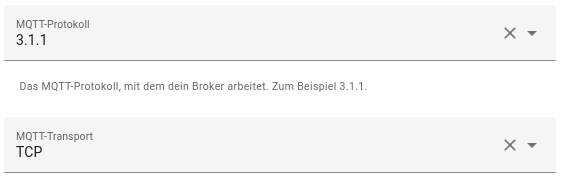

Mir gehen leider die Ideen aus, woran das liegen könnte. Ich hatte erst noch das MQTT Protokoll in Verdacht. Aber wie es aussieht scheint alles auf Version 3.1.1 voreingestellt zu sein. Ich bin mir aber auch nicht sicher, ob das mehr eine Verzweiflung-Idee ist :wink:

Die Zigbee Geräte bleiben weiter nicht erreichbar, werden aber direkt in “normaler Schrift” angezeigt. Also der Zwischenschritt mit der fehlerhaften Darstellung fällt weg. Ich muss aber trotzdem noch 2 x manuell das Aden nachstarten, bis der MQTT Broker wieder die Infos von Zigbee2MQTT erkennt

Diese Einstellungen wirst Du bei der HA MQTT Integration dann ja auch haben, weil Du oben ja schon mal MQTT 3.1.1 erwähnt hat.
Welchen Eintrag hast Du denn für version bei dem MQTT Eintrag in der Z2M configuration.yaml

Das MQTT Protokoll steht bei mir auch auf 3.1.1 (daher hatte ich auch die Info).

Ich habe jetzt nochmal probiert, das System komplett neu zu starten, ohne dass das AddOn (Zigbee2MQTT) automatisch startet. Wenn ich dann nach ca. 5 Minuten (um irgendwelche Abhängigkeiten durch das booten auszuschließen) das AddOn starte, klappt es mit dem connect zum Broker immer noch nicht. Wenn dann noch 1x neu gestartet wird, klappt es.
