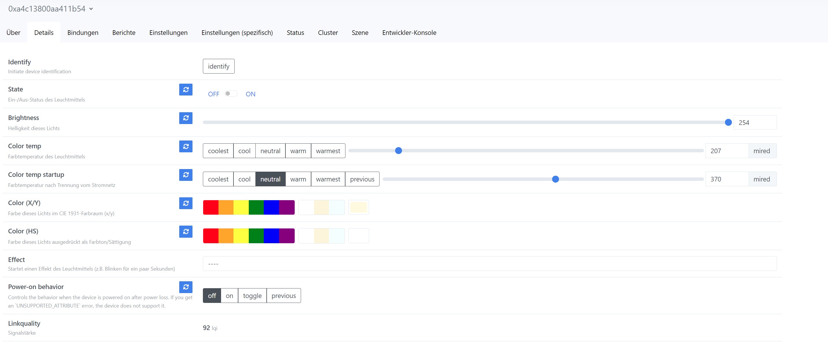

Unter den Zigbee Einstellungen des Gerätes im Reiter Details werden alle Funktionen des LED Strahlers angezeigt und die Funktionen sind einwandfrei.

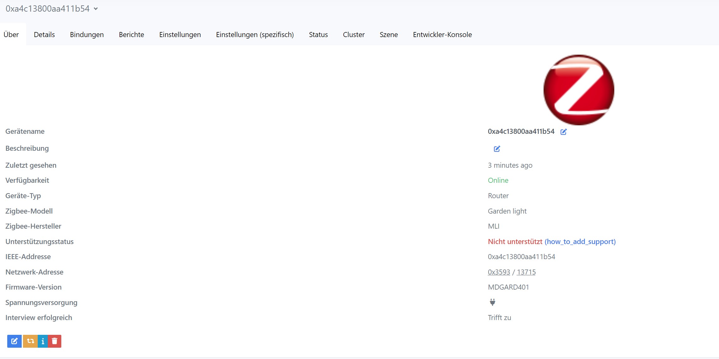

  1. Um was für ein Müller Licht geht es genau? Bitte die genaue Modellbezeichnung. Vielleicht kannst Du hier auch mal einen Screenshot von dem “Über” Menüpunkt von Z2M zu dem Gerät posten, damit man mal sehen kann was da wie erkannt wurde und steht.
  2. Wenn die Funktionen einwandfrei sind wo genau ist dann Dein Problem?

Hier der Screenshot

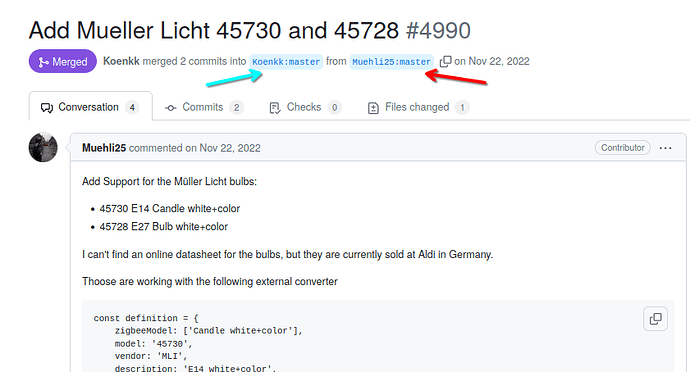

https://github.com/Koenkk/zigbee-herdsman-converters/pull/4990
Da siehst Du was da verglichen wird

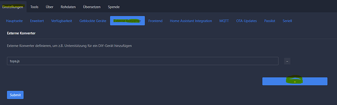

  • anschließend gehst du in die Oberfläche von ZIGBEE2MQTT in HA
  • wechsele in die Einstellungen (das “Zahnrad”) und Externer Konverter
  • klicke auf das + Zeichen
  • da, wo jetzt bei mir tuya.js steht musst du dann wieder den oben gewählten Namen (z.B.) mueller.js eintragen
  • bestätige das Ganze mit dem Submit Knopf
  • anschließend Zigbee2MQTT einmal neustarten und dann sollte der manuell erstellte Konverter eigentlich geladen werden (ggf. in das Zigbee2MQTT Addon Protokoll gucken, ob da Fehler aufgetaucht sind)…
