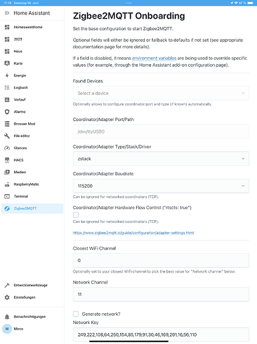

nachdem ich mir die neuen Senoro
Fenstersensoren bestellt habe muss zigbee2mqtt auf meinen System einziehen. MQTT läuft bereits seit geraumer Zeit. Sonoff 3 Stick an mein NAS gesteckt, Addon installiert, konfiguriert und gestartet. Anschließend habe ich festgestellt das ich nicht das Frontend habe. Im Protokoll habe ich dann die Fehler entdeckt
Onboarding page is available at http://0.0.0.0:8099/

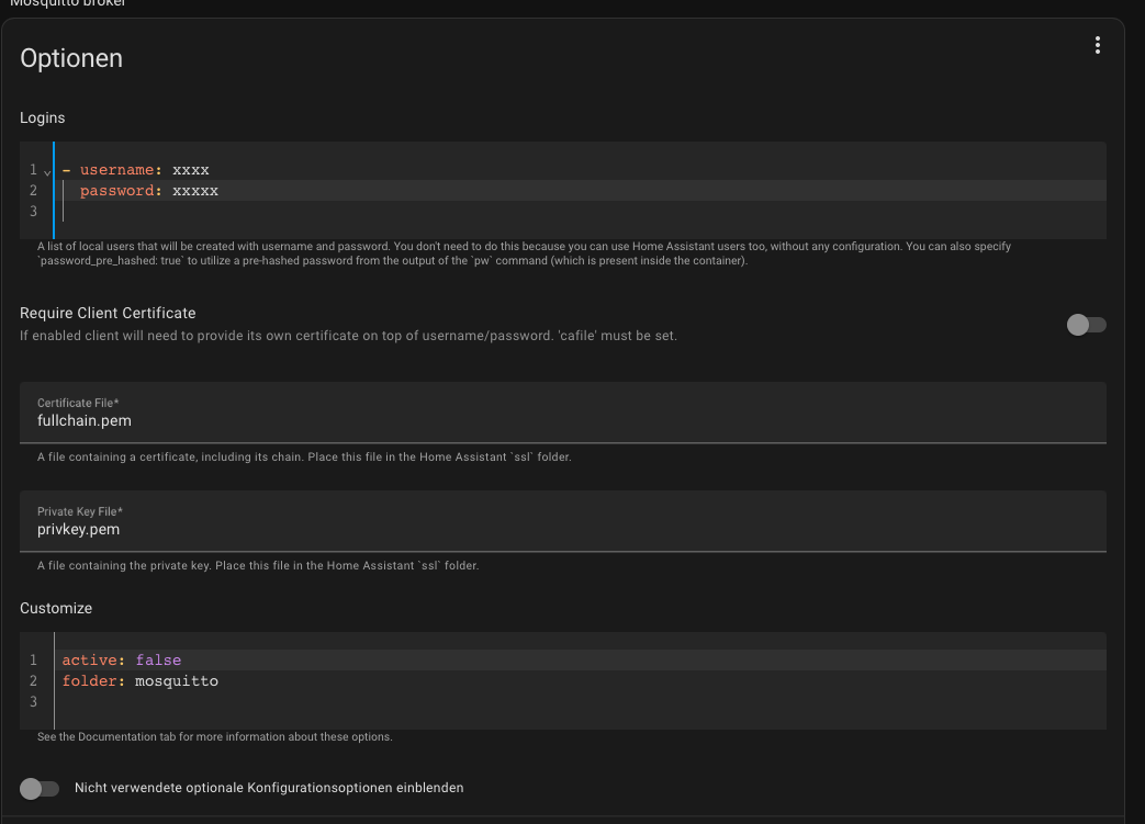

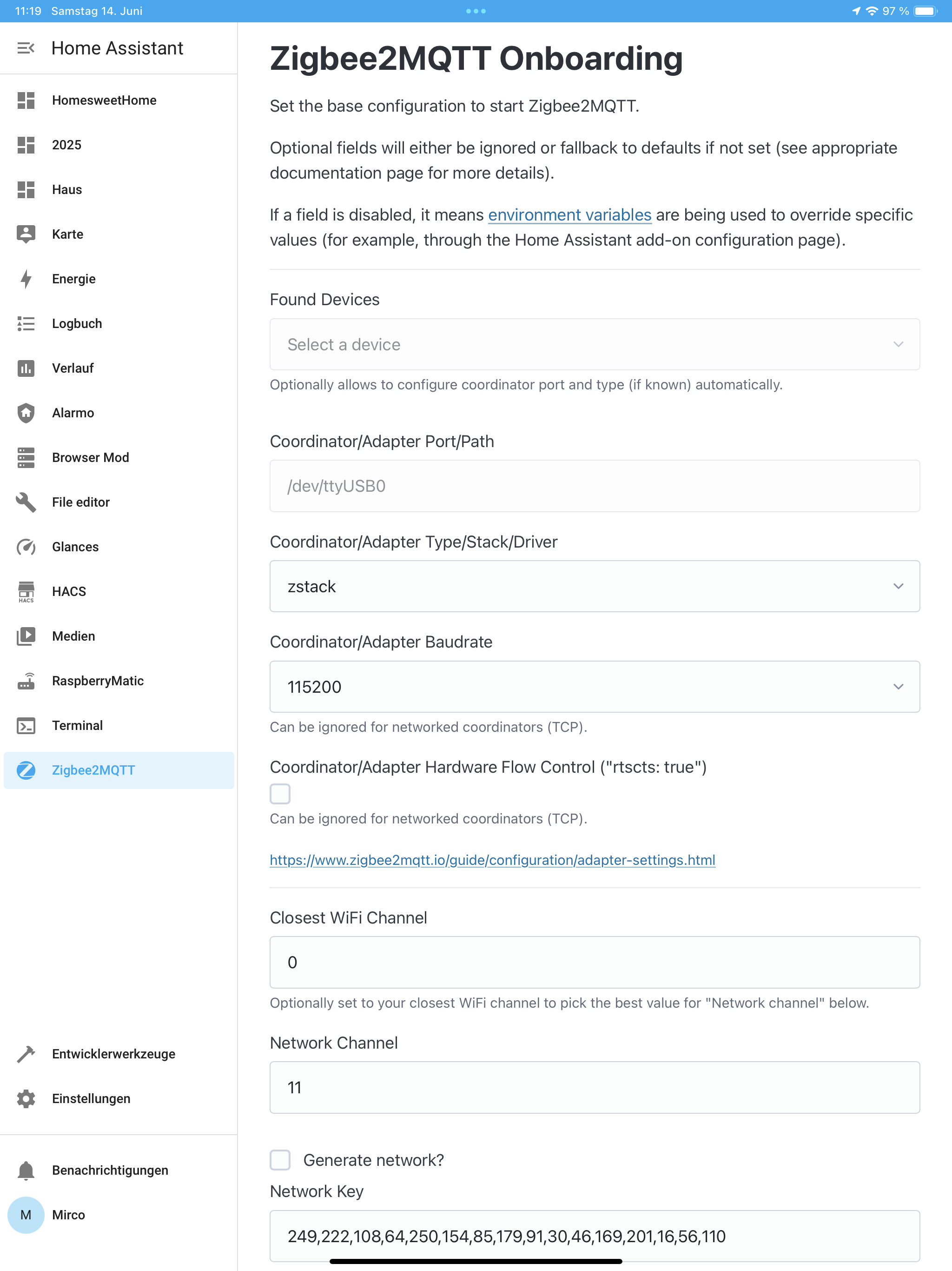

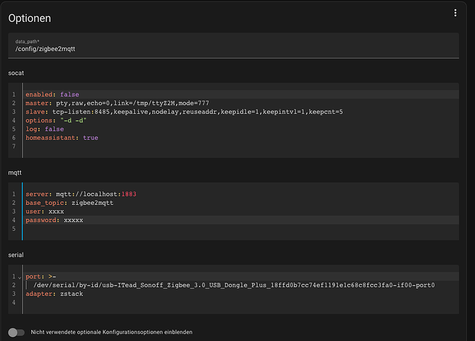

Zeig mal die Konfiguration des Add-ons. MQTT Broker läuft und ist auch in Z2M konfiguriert?
Ich hatte jetzt mqtt und z2m nochmal deinstalliert, den Stick abgezogen und neu gestartet. Jetzt wird der Stick zwar in der VM Ware erkannt aber in ha nicht. Ich gucke morgen nochmal was das Problem ist. Jetzt erstmal das Wetter genießen.
So guten Morgen erstmal. Der Sonoff Stick ist wieder eingebunden. Reboot tut gut. :grin: Anbei die beiden Konfigurationen. MQTT läuft soweit. Keine Fehler im Protokoll. Den Usernamen und das Kennwort haben ich xxxx.

Was das Problem betrifft: Was Dir bei der Addon Konfiguration des Z2M Addons in dem HA GUI angezeigt wird ist bei der Ersteinrichtung von Z2M war wichtig, aber am Ende zählt einzig und allein was in der Z2M configuraion.yaml steht und diese sollte Du mal abgleichen, sprich ob darin der Sonoff Dongle-P unter serial: auch korrekt eingetragen wurde/ist. Auch könntest Du Dein Z2M configuration.yaml hier mal als Code Forum_Code posten.
Edit: Ach ja und auch jetzt das aktuelle Z2M Protokoll mit der/den Fehlermeldung(en).
