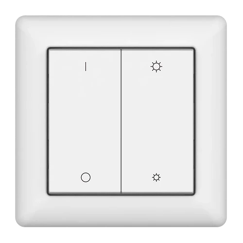

ich habe mir von LED-Trading das Wandschaltermodul mit Batterie geholt (Link)
Ersetzen soll es alte Hue Tap Schalter (umbau auf , diese sind bei mir in fast allen Räumen verbaut. Ich erhoffe mir durch das doppelt belegen der Tasten mehr Funktionen umsetzen zu können.
Kann mir einer sagen ob die Schalter sich in Zigbee2Mqtt anlernen lassen, und wenn ja wie?

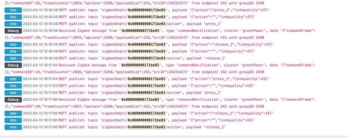

Welche Taste gedrückt wird sehe ich nur im Log, kann mir einer sagen wie ich die action payload auswerte und zur Anzeige in HA bringe?
