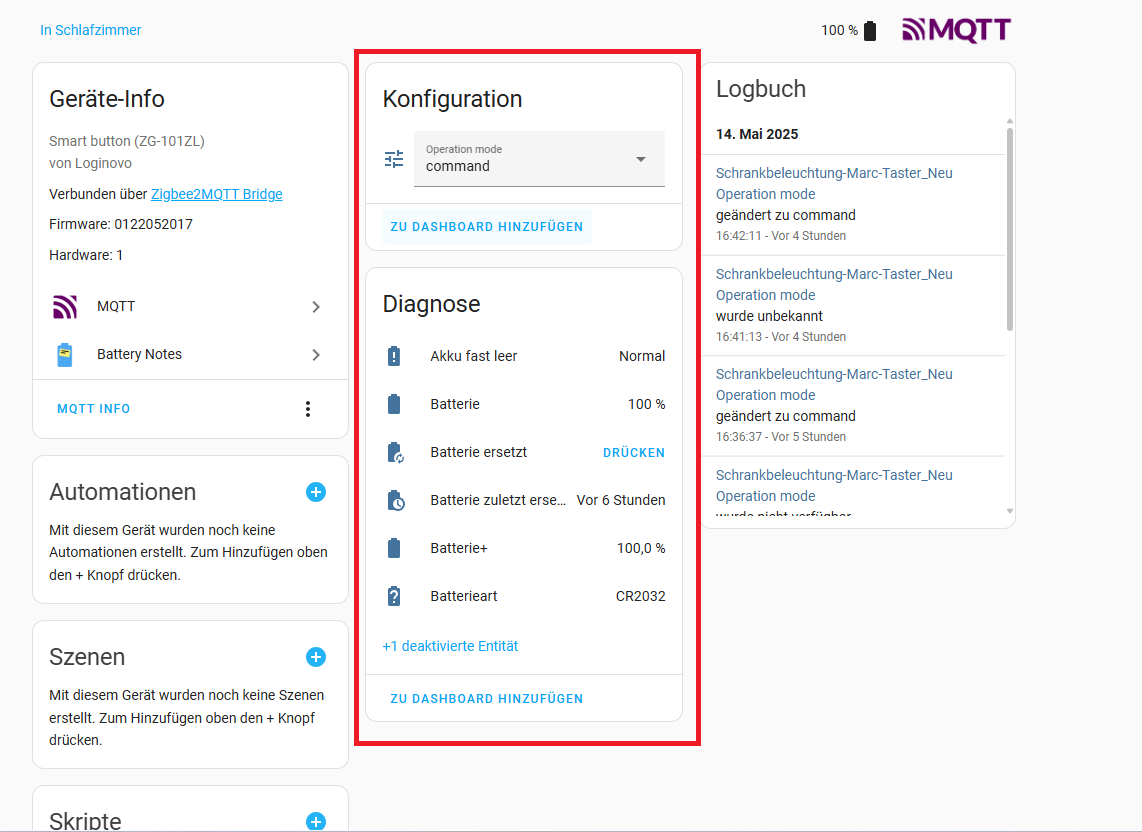

Hier im Zigbee2MQTT kann man die Action sehen:
Im Mosquitto Mqtt Broker gibt es keine Entität, die anzeigt wenn der Taster gedrückt wurde:
Jetzt verständlich was ich meine? :slight_smile:
Hast du den Taster denn schon mal betätigt? Eventuell mehrfach?
Ja hab ich. Bei beiden Tastern das gleiche. Bei zigbee2mqtt wird es angezeigt, beim Broker bei beiden keine Entität.
Und den Operation-Modus auch mal auf Event gestellt?
Ja bringt leider auch keine Änderung.
Laut deinem Screenshot ist alles korrekt eingebunden. Was fehlt dir denn genau?
Mir fehlt die Entität die anzeigt wenn der Taster gedrückt wird. Da wird ja keine angezeigt.
Die gibt es nicht, bei mir auch nicht. Die Events des Schalters kannst du über die Entwicklerwerkzeuge sehen beim lauschen auf das entsprechende Event sehen.
