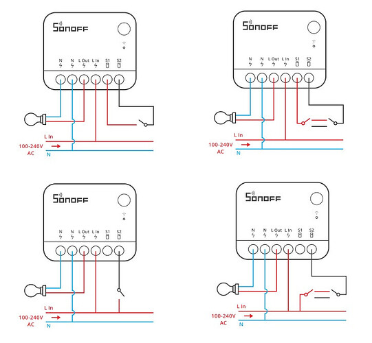

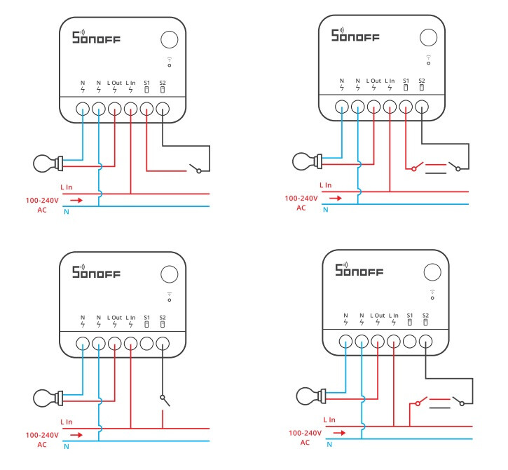

Sonoff oder Shelly haben entsprechende Aktoren, die man an bestehende Schalter bspw. von Gira anschließen kann. Ist der HA Server mal wegen Wartung aus, kann jedes Licht weiterhin geschaltet werden. Falls keine Dose vorhanden ist und es soll ein Funkschalter in Gira-Rahmen integriert werden, kann ich die Senic Friends of Hue empfehlen, die in das Schalter Programm passen.

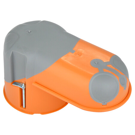

Hohlraum oder Unterputz, wenn Hohlraum, dann mal danach im Baumarkt suchen

@dp20eic : gibt es UP-Dosen für Hohlwand eigentlich auch jenseits der 60 mm Tiefe. Habe sowas auf die schnelle nicht gesehen. Ich habe nämlich zwei Hohlwanddosen übereinander, wobei die untere Steckdose und die obere Rollladen ist. Für die obrige wäre deine gepostete nichts, weil die untere UP-Dose im Weg wäre oder?
genau, oder :slight_smile:
In welche Richtung Du die drehst, ist doch Dir überlassen :wink:
