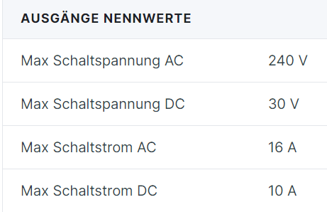

Der Shelly Plus 1 kann auch DC schalten.

Shelly Plus 1:
Hi, an den Stromkasten traue ich mich nicht ran. In dem Gong geht nur ein rotes und ein schwarzes Kabel rein. Der Trafo im Schaltkasten hat 8V. Denkst du dass der Shelly bei 8v schaltet?
Du kannst diesen Shelly mit 230V L/N betreiben und und die 8V Plus oder Minus Leitung der Klingel schließt du an 0/1 an. (1 rein, 0 raus). Dann programmieren und fertig. Ist ein potentialfreies Relais.
