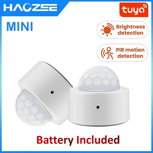

Ich bestelle den Großteil meiner Zigbee Geräte bei Ali. Dabei geht es querbeet von Bewegungsmeldern, Smart Buttons, Dimmer und Schalter unterputz, Wassersensoren, Smart Plugs oder auch Helligkeitssensoren.
Bislang habe ich durchwegs gute Erfahrungen gemacht und die Devices unterschieden sich bei mir nicht von den wenigen Geräten, welche ich bei Amazon bestellt hatte.
Hier ein paar Geräte, welche ich aktuell einsetze:
